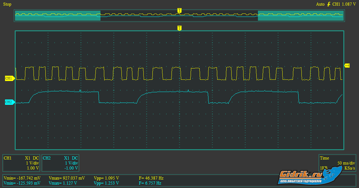

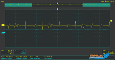

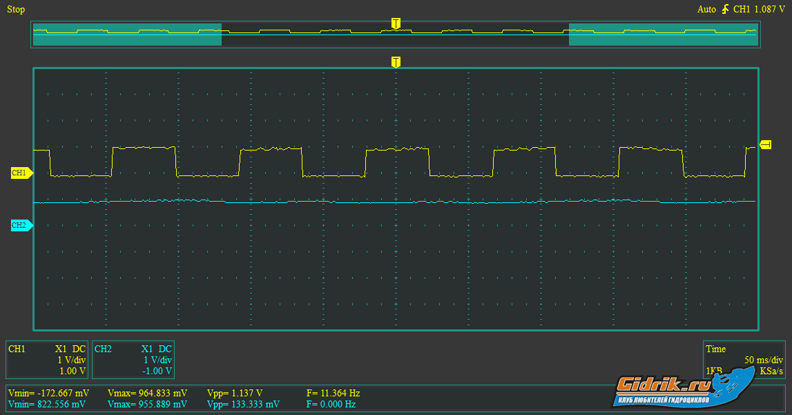

Всем добрый день! С выкрученными свечами искра есть, но как только я вкручиваю свечи искра пропадает. Если вкрутить 1 или 1,2 или 1,2,3 свечи то искра есть, если вкрутить 1,4 или все свечи - искра пропадает. Подключал осциллограф к датчику коленвала - сигнал есть всегда. Катушки на свечи не одеваю и не подключаю. Откуда он может знать что я ему свечу вкрутил :wall:

подключена одна катушка и вставлена свеча, так же осциллограф щупает сигнал на катушку.
1,12,123,23,234,34,4 - искра есть
14 124,134,1234 искры нет

в первом случае без 1 свечи, во втором все свечи
yes.png [ 39.31 КБ | 6445 просмотров ]
no.png [ 38.28 КБ | 6445 просмотров ]

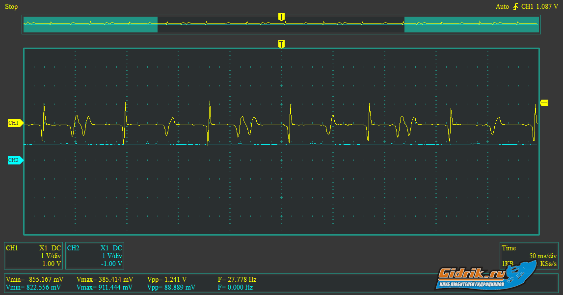

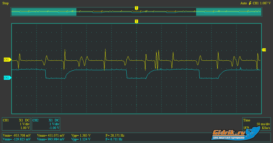

а это сигнал на тахомерт,
т1.png [ 38.88 КБ | 6443 просмотра ]
т2.png [ 37.5 КБ | 6443 просмотра ]

еще что выяснил, если несколько раз нажимать кратковременно бросать и снова нажимать на кнопку старт то искра появляется и не пропадает пока не отпустить кнопку и в этот момент меняется показания сигнала на тахометр(увеличивается частота) при этом сигнал с датчика коленвала не меняется
