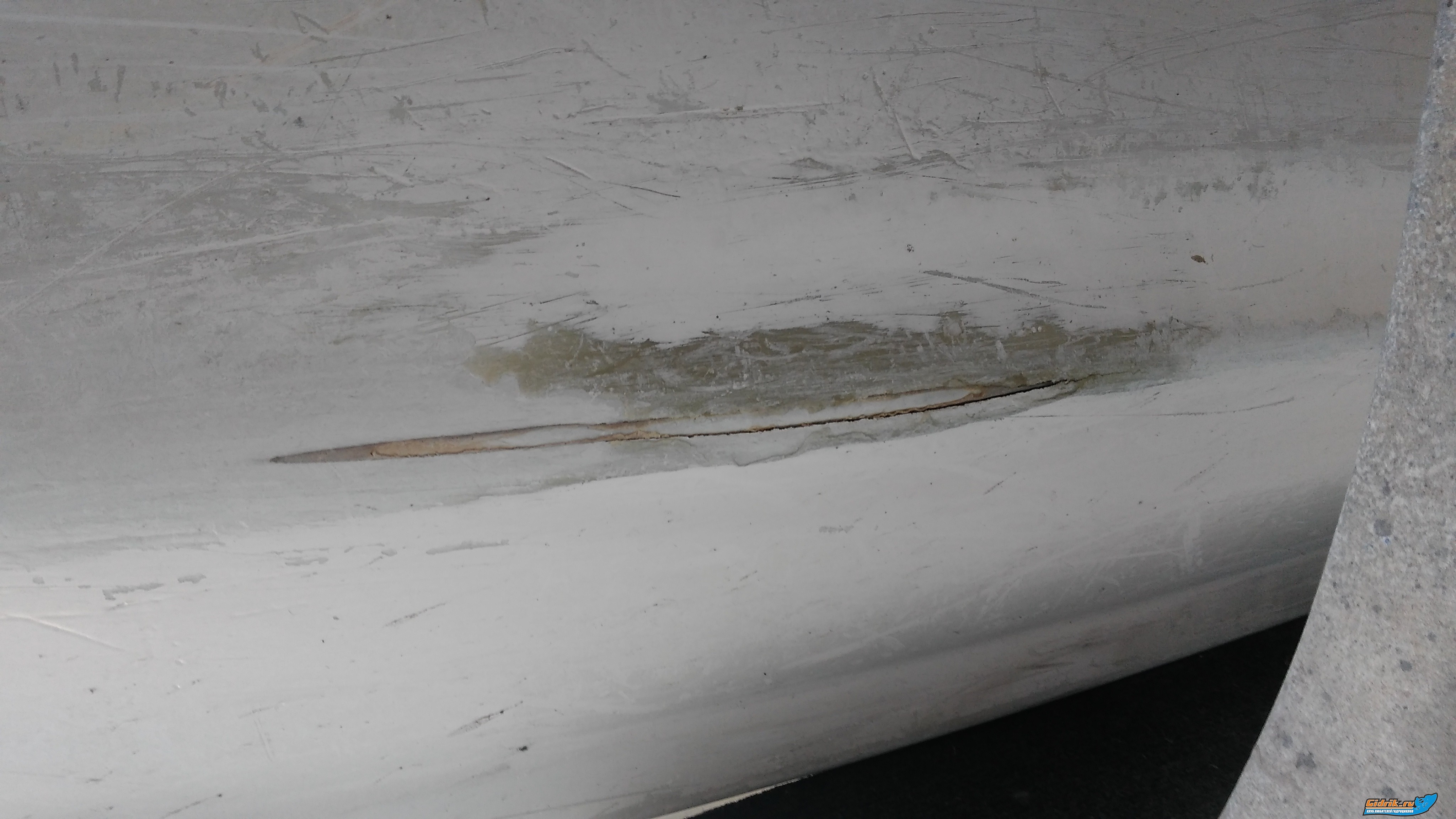

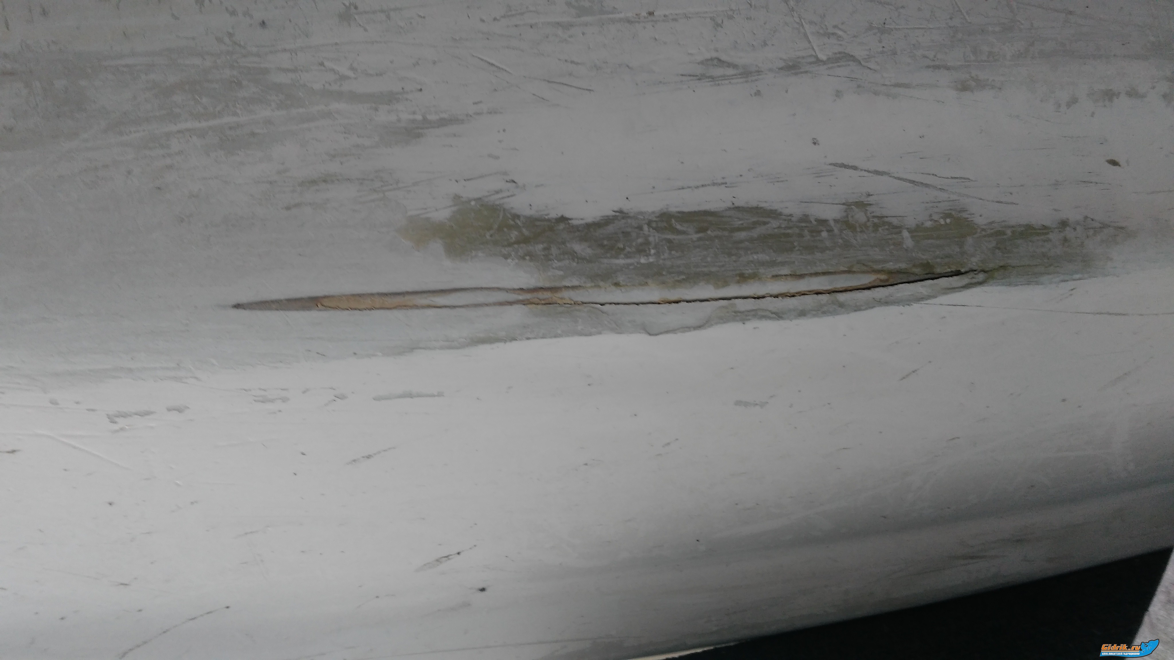

Как лучше поченить

Стекломат,стеклоткань,клей.Будет как с завода)
Опасного ничего нет

Снаружи корпуса клеить или двигатель снимать и снутри тоже клеить?

Это пустяковая пробоина.клей снаружи-только технологию соблюдай и всё получится :)
если пробоина насквозь-обязательно снутри то же.одна наружка не поправит...треснет по любому.

Трещина сквозная((( . двигатель не охота снимать
понятно ,что не охота...но и набрать воды в моменте то же не айс будет.если делать для себя конечно. если на продажу еще понял бы,и то клиенту сообщил бы.т.к. это называется скрытый дефект. :)

Юра,ну какие 8-9 слоев)))на такой кусочек днища...там грыжа с футбольный мяч будет.три слоя с наружи и с нутри..и то задолбаешься под ноль днище вышкуривать.а еще по науке клепками стянуть пока сохнуть будет.

Сделали так шлефанули болгаркой в трещину написали стекловолокна и залили из шприца все смолой подперли домкратом. Фото позже скину.
