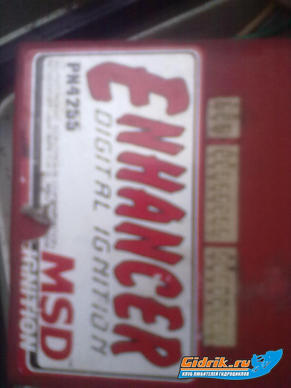

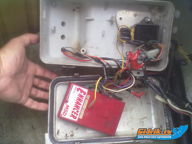

Приветствую!И так под капотом найден пл.бокс

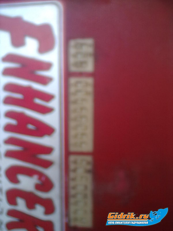

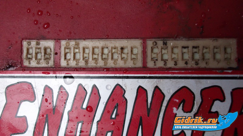

Не получается вложить сразу все фото.и на этом красном блоке есть переключатели с цыфарками,похожие на обороты двс, над наклейкой бежевого цвета ряд микро переключателей оф-он????енто что????и маленькая красненькая лампочка.За качество фото прошу прощение.уже нырнул на воднике и мобила в кармане была.переделаю фото апаратом и выложу(для будующего поколения).и вот я думаю что это,на другой стороне наклейка с таблицой,каждый переключатель на обороты,а что как работает,что нужно переключить?может по виселей будет работать.

СообщениеДобавлено: 17 авг 2012, 06:51
это супер пупер тюненговое зажигание, с задратым ограничителем оборотв.
переключатели - это и есть ограничитель оборотов.
msd ignition - попробуй в гугле поискать...

СообщениеДобавлено: 18 авг 2012, 03:56
Сообщения: 306
Полистал,все на англизком.понял лиш то что-это усилитель,увеличитель.Касаемо зажигания.. Выпускается Американской тюненг компани MSD. а че да как не кто не че.нужно наверно искать ,кто не посредствено сталкивался.и настраивал.
СообщениеДобавлено: 18 авг 2012, 07:15
1) увеличена "мощность" искры.
2) алгоритм опережения зажигания в зависимости от оборотов (на сколько я понимаю)
фотки разборчивые таблички скинь, тогда разберемся как настраивать.

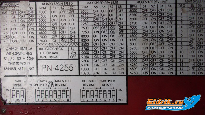

СообщениеДобавлено: 19 авг 2012, 11:01
Сообщения: 306
Приветствую!вот фото.подскажите что как?

СообщениеДобавлено: 19 авг 2012, 21:12
вот пока 2 файла
337 - инструкция по настройке близкого зажигания.
4255 - инструкция по установке данного блока.
пока глянте, если что я потом свою точку зрения выскажу...

СообщениеДобавлено: 24 авг 2012, 06:41
Сообщения: 306
Приветствую!вобщем перевёл на руский,и закепела голова от написаного.потомучто ни чего не понял,в некоторых терминах.как настроить?взять выстовить все переключатели как на картинки?или всё токи нужно как то по другому?
