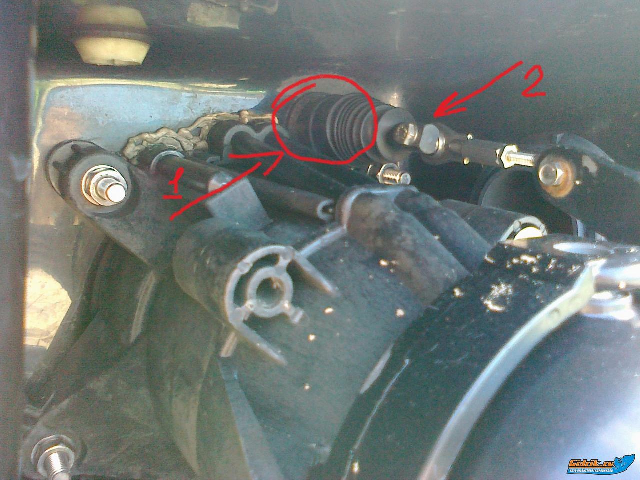

на гидрике bombardier SPX 1998 г. не работает регулировка. после катания оставлял в среднем положении (т.е. стрелка не вниз или вверх, а прямо) пришел, завел, стрелка датчика показывает самое верхнее положение, и по ходу движения пытается выпрыгнуть из воды
подскажите, уважаемые форумчане, как отрегулировать вручную. в принципе то он мне не нужен, хочу просто выставить в нормальное положение и не трогать больше. :)
и еще вопрос, если система регулировки отключена, датчик то все равно показывает положение? :)

есть предположение, что нужно крутить винт 1, выходящий из корпуса, предварительно скинув гайку 2. поправьте, пожалуйста, если ошибаюсь

под циферой "2"гайка

Вскрой крышку VTS там два провода подходят к мотору , если он живой подсоедини 12 вольт и регулируй , а вобще лучше отремонтировать VTS с ним прикольно

Прикольно....таким слоем герметика, не водомет надо сажать, а слона приклеивать :lol:
спасибо, так и попробую :)
только вот кнопки регулировки работали бы 8)

у тебя сдох блок управления тримом,судя по горбатому году выпуска там все сгнило... закажи новый или почини старый

Все равно сгниет. Я с эбэя заказал отдельно модуль управления и датчик положения. Они устанавливаются не разбирая трим и подходят к любому. Датчик уже поставил - гуд. Контора называется thetrimfix
