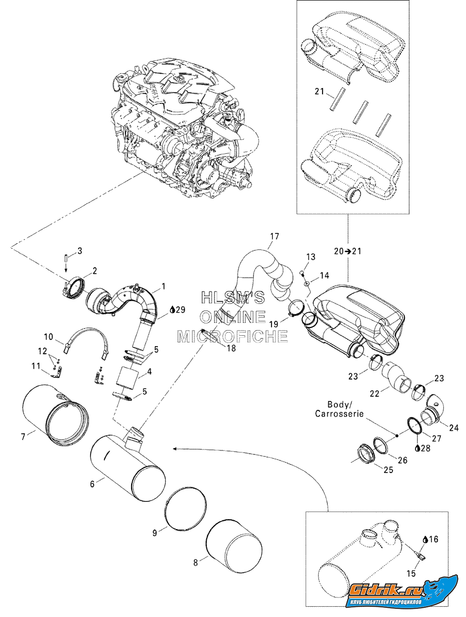

Доброе время суток. На моей 215 Пишки второй раз слетает правый патрубок глушителя. В чем проблема не могу понять, завожу я его раз в месяц посмотреть АКБ не села. 8) 8) 8)

У меня ремонт свой просто вчера второй раз слетел, а разберать ещё не начал может кто сталкивался. правый по ходу движения впускной 8) 8) 8)

я так понимаю речь идет не о глушаке...и типа резонаторе...

Таки он скорее всего не пропускает выхлоп....отсюда и копать-или забит или ...

Когда надевать стал то увидел что патрубки встают в пазы и крепятся хомутом. Если в паз не попасть то обязательно слетит.
Стоит этот патрубок в самом низу и выходит из корпуса в районе водомета с правой стороны по ходу движения. Как то так.

Который около водомёта этот идёт втурбину, а уменя в дщвигатель 8) 8) 8)

Скорее всего выхлоп забит как raider говорит в выходные залезу в гараже посмотрю 8) 8) 8)
СообщениеДобавлено: 16 мар 2012, 16:23
Сообщения: 160
Итак вскрытие покозало надо менять датчик и резонатор
датчик bosh 0280130093
резонатор номера не знаю буду рад узнать
Подскажите где взять по дешевле 8) 8) 8)
СообщениеДобавлено: 16 мар 2012, 19:02
а чЁ с резонатором то?
СообщениеДобавлено: 16 мар 2012, 19:27
Сообщения: 4496
Это то что под номером 20-21?

Если под номером 20-21 и он пластиковый то у меня на даче в сарае валяется но только от 185 лошадного ,года четыре назад покупал gtx, старый хозяин без него ездил , звук у гидра прикольный был , даже ребята на первых совмесных покатухах клуба спрашивали , на прямоток смахивал :) старый хозяин в придачу отдал снятый резонатор.
