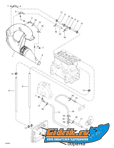

Ребята помогайте советом, уже не знаю, что и делать!!! Мой НХ после каждого выезда (от 3 - 10 минут) по приезду на берег и повторной попытки завести начинает писщать и загорается лампочка перегрева двигателя (двигатель горячий руку долго не подержишь), вода с контрольки идет (всю систему охолождения прочистили в сервисе), а также в сервисе отрегулировали работу карбюратора. Двигатель сказали что не новый, но в идеальном состоянии. Что это может быть? (В сервисе мне сказали не обращать внимание на звук и ездить дальше, мол это датчик температуры гоняет беса). Как мне быть?
И еще одно, когда я сам подключал его через конектор (ремонтное охолождение) к водопроводной воде то он у меня работал минут 5 на холостых и высоких оборотах и двигатель был холодный (ни капельки ни нагрелся) а на воде после 2 минут работы двигателя он перегревается. Правда по паспорту конектор это обратка. Это нормально?

Есть тестеры с датчиком температуры, попробуй замерить реальную температуру, может на самом деле датчик глючит. У меня при ремонтном охлаждении тоже не прогревается до рабочей температуры.

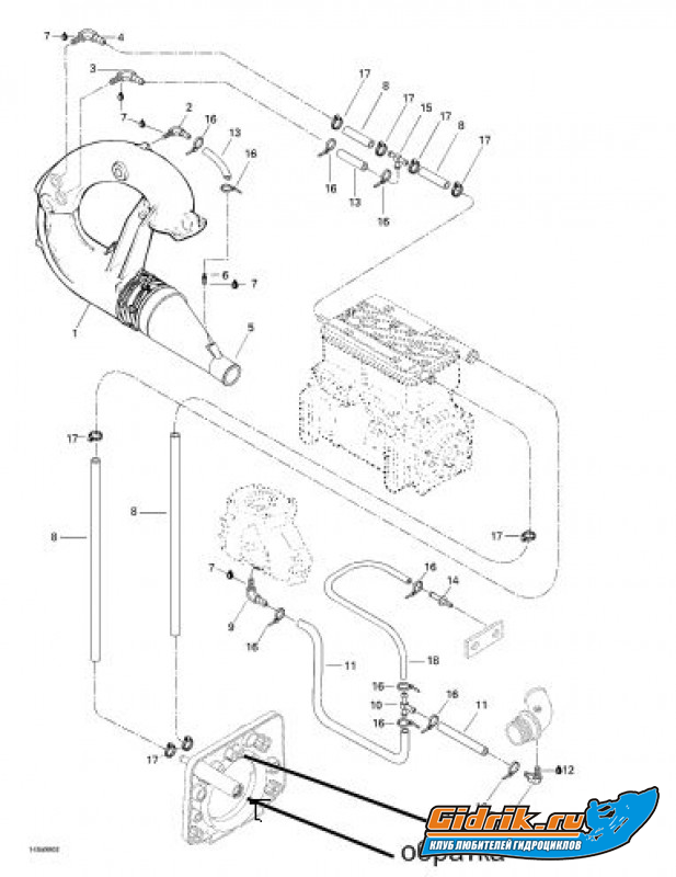

Я на своем проверял охлаждение так: заводишь на воде прогреваешь, затем спрыгиваешь на холостых в воду сзади него(ключ или оставляешь на руле или если боишься привязываешь шнурком к руке) из патрубка куда подключается ремонтное охлаждение должна идти теплая вода, причем даже на холостых должен быть нормальный напор.
Может у тебя патрубки не правильно подключены?

Насчет патрубков это вариант, проверю на выходных, хотя в сервисе должны были наверняка обратить на это внимание. А сколько мое кольцо может у вас стоить (по моему оно капролоновое идет)?

В сервисе хрен что проверят, пока пальцем сам не ткнешь.
Я себе кольцо брал у нас у ОД (Дилос-экстрим) за 2300р. Внутри где импеллер крутиться оно из какого то пластика(похож на фторопласт), а снаружи видно что основание из стеклопластика.
Вот тебе ссылка на онлайн каталог с распечатками: http://epc.brp.com/Index.aspx?lang=E&s1 ... nds=seadoo
А вот на мануалы, нужный думаю найдешь сам: http://www.pwctoday.com/f15/seadoo-shop ... 28441.html
охлаждение.jpg [ 123.97 КБ | 8670 просмотров ]
