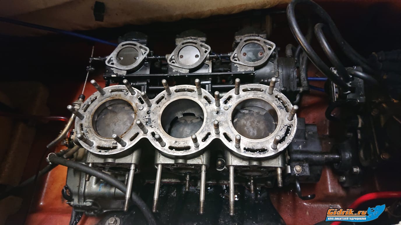

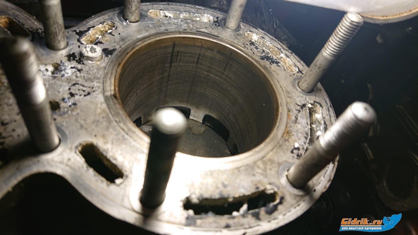

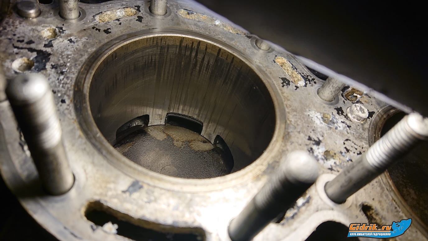

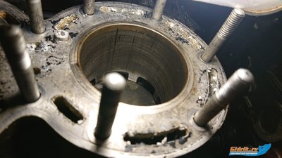

Расточил средний цилиндр (в приличной конторе) и поставил поршень от PROX .
Накатал часов 10 в прошлом сезон. Решил глянуть, как поживают цилиндры ) и обнаружил задиры, особенно много на расточенном цилиндре(
В чем может быть дело? Масло лил от Gastrol качественное
Комментарий к файлу: Этот цилиндр был расточен, и он выглядит хуже всех

По правильному бы все растачивать когда ремонт.Поршень ремонтный другого веса .Биение может быть незаметное. Может гильза с отвалом была.Тепловой зазор учитывали при расточке.На прочее обычно пишут на коробочке.

На проксе.

Гильза с овалом. Т9 гребанный...
Думаю быстрее не хватка масла. После длительной стоянки, очень долго приходиться крутить мотор для прокачки топлива.

вот и ответ,+течь.и версия Паши то же встречается.особенно про тепловой зазор.проверять всё надо. :)

Контора серьезная делала, думаю расточили всё правильно. Задиры выглядят, как на холодную , залипаний нет. Просто уже была проблема с этим цилиндром(в дом числе подшипник нижний на шатуне разнесло), просто походу не была устранена причина. Поэтому и думаю, что происходит нехватка смазки

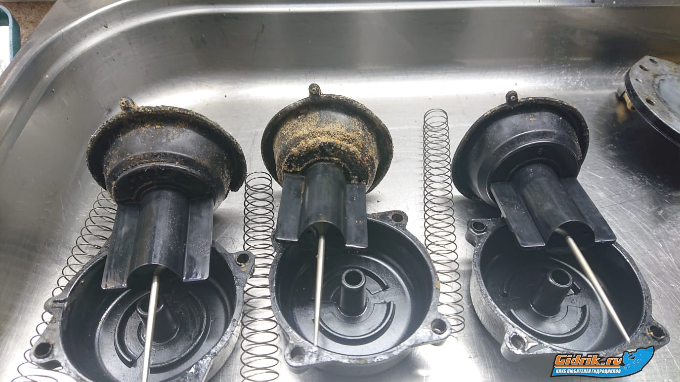

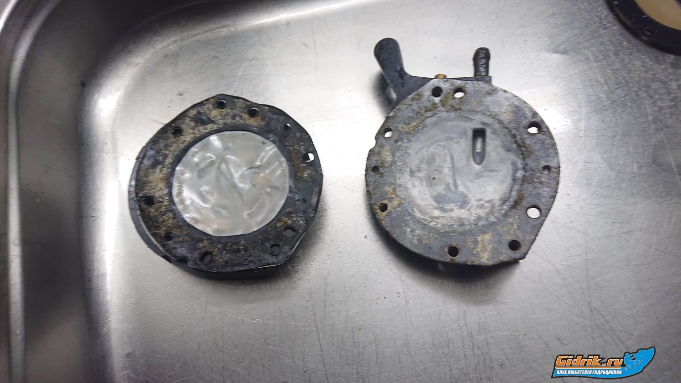

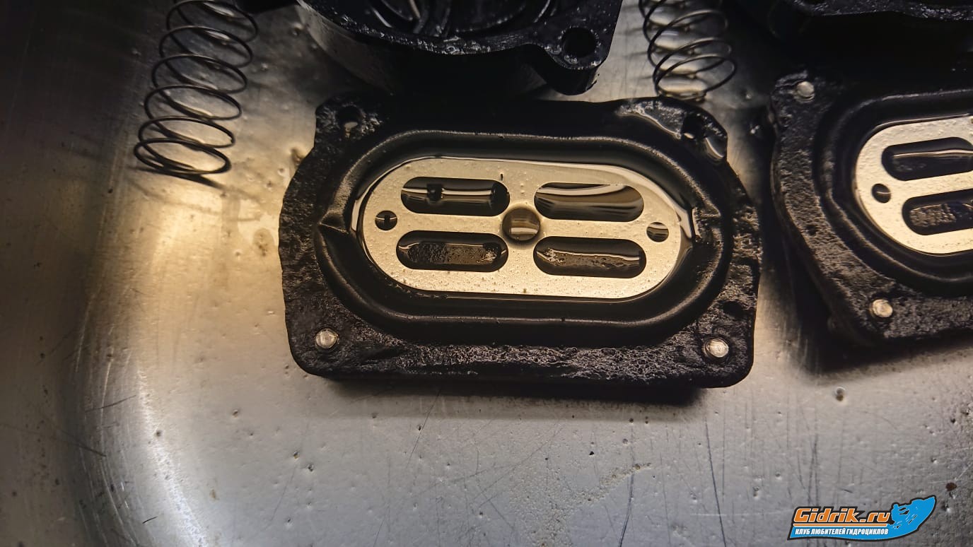

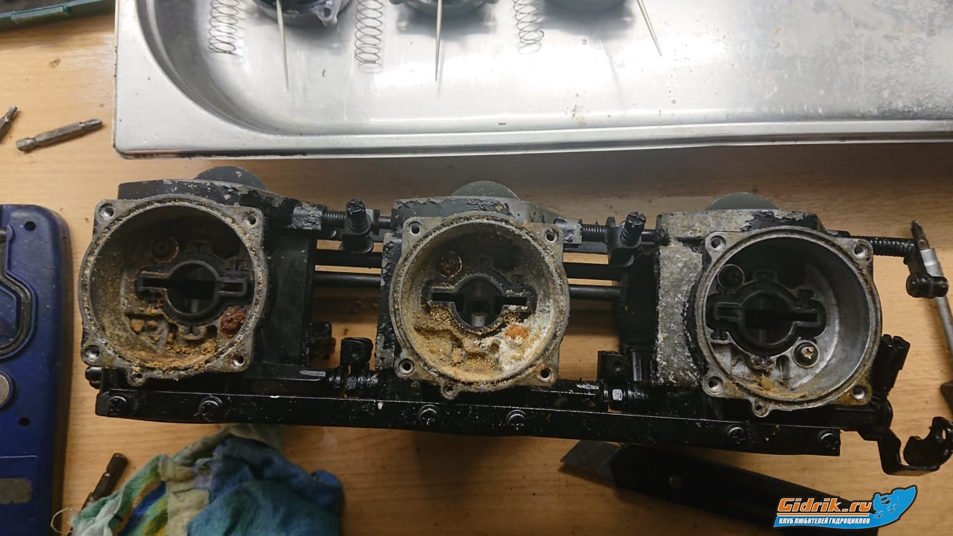

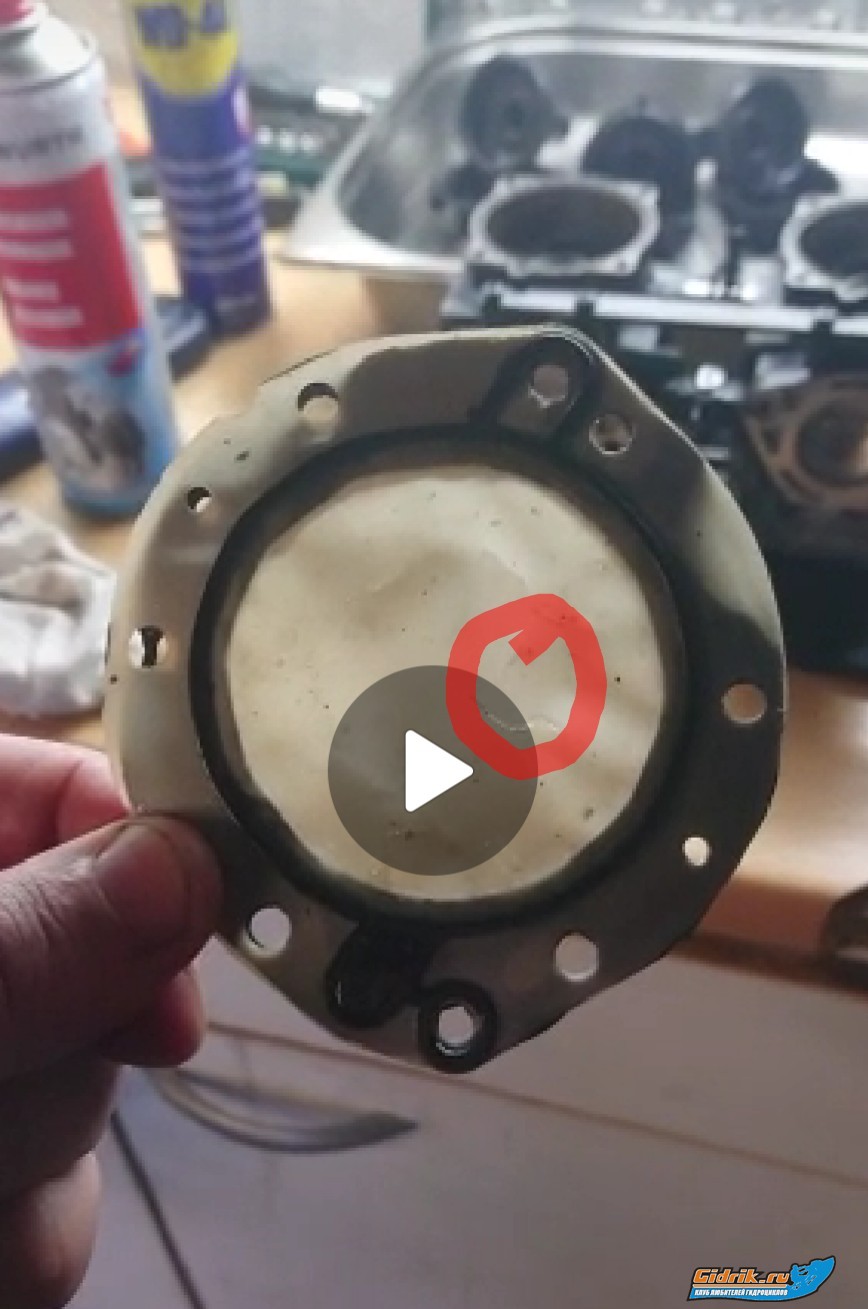

Разобрал вчера карбюратор, всё печально( Прокладки насоса все в хавно , мембрана одна надорвалась сбоку.
Может знает кто , где по дешману можно прокладки и мембраны заказать?
Может как то самому можно восстановить?

Комментарий к файлу: Может ее можно вырезать из чего? Или заклеить?)

По дешману можно на алиэкспрес поискать. К сезону придут.

У меня есть карбы от 1100 stx. Там все новое внутри. И насос в том числе. В барахолке есть моя тема
Вот http://gidrik.ru/viewtopic.php?f=81&t=12773

У меня такой же мотор. Я мешаю масло в бенз. Лью как по мануалы 1:50. Всё нормально. По идее если мембрана порвана то впрыск может быть недостаточный, следовательно и смазки мало.
