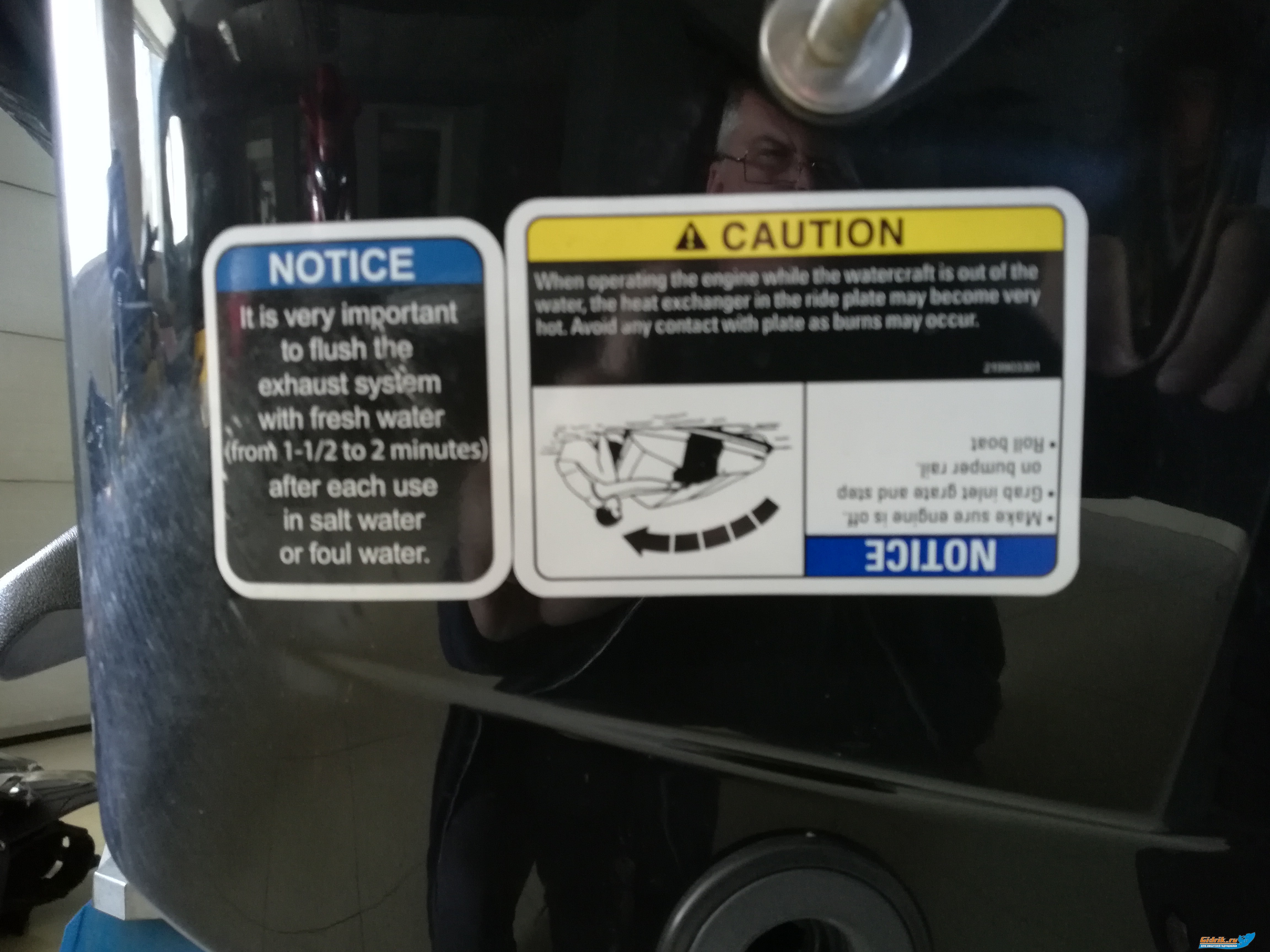

табличка на 260, двигатель в принципе тот же стоит также
табл переворот.jpg [ 2.17 МБ | 12288 просмотров ]

получается крутим по часовой
