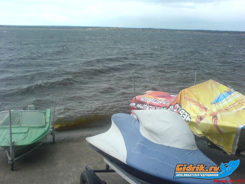

Я тоже вчера хотел покататься и донастроить второй карб, даже ключик вытачил из арматуры :) да вот тока хрен!
Волна пипец! даже катер очково спускать в такое время :(

хороша волна !!! но одному в такую кататься и правда опасно

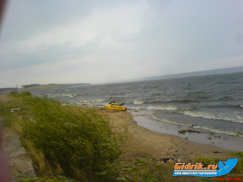

В такую волну катера переворачивает! ну его нахеро. одныжды попал в шторм, када даже баржи вставали на якорь! мало не показалось, еле до берега дошел, волна по 3 метра, с ондой молны в другую врезаешься, задерживаешь дыхание и как подводная лодка сквозь волну... ащющкния адские... даже РХП 215 - еле дошел... на нем пилот еще без опыта был.
Волна зачётная. Димас ИТОГО, говорит, что в эту субботу разговарива с ребятами из ГИМС, у нас на Клязьминском водохранилище была большая волна, чтоб лодку рыбацкую перевернуло!
