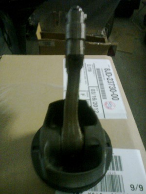

я доставал один самодельный поршень....гдето фота у меня была..гильза была расточена даж....правда одна из трех :o правда Кулибины не учли нагрев и расширение определенного сплава металла, который должен работать до 8000тыщ оборотаъх :crazy: , причем с резким увеличением оборотов без передаточных шестерен/коробки то биш. соответственно прихватило :cry:

Фото0043.jpg [ 590.67 КБ | 7578 просмотров ]
