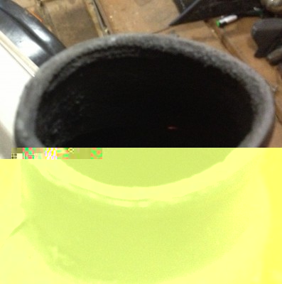

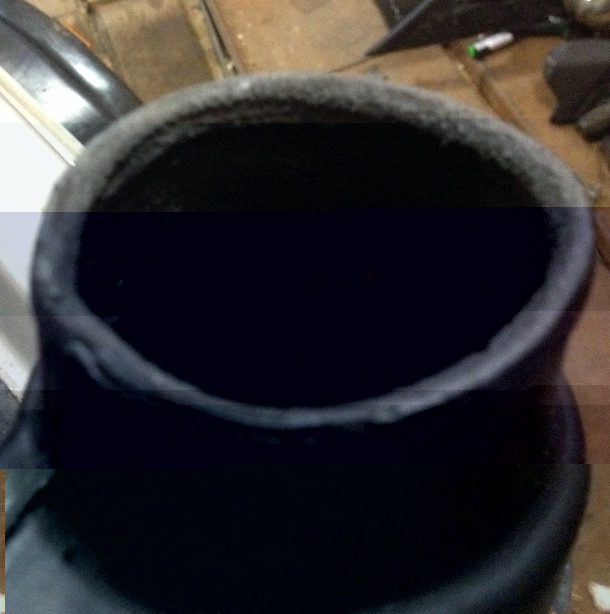

На резонаторе вход и выход под плавлены, скорее всего перегрев выхлопа. Из за чего может быть? если все трубки итд чистое.
похоже реальный перегрев, плохая циркуляция охлаждения выхлопа.
сзади переходник для промывки системы снят? можно попробовать промыть систему в обратную сторону через переходник.

Фото резонатора

Похоже, весь выпуск под замену. Если так оплавился резонатор-представляю, что с глушителем. :cry: выпускную трубу ватербокса, поди насквозь прожимаете?
Вообще на суше заводить не более 0.5-1минуты. Погреться решили?

Смотри внутрь глушителя и ватербокса..была точно такая же ситуация.....я из своего вытащил стока всего интересного....вот эту тему посмотри viewtopic.php?f=1&t=4147&start=15 8)
