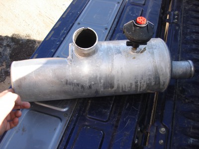

Информация нужна , как и что!!!! Я бы с удовольствием его распилил. Спортивные идут пустые. Может в стоковом вырезать чуть перегородок????? Я бы даже с удовольствием его укоротил, что бы ставить/снимать поудобнее было
 Заголовок сообщения: Re: есть проблемка с ХР
СообщениеДобавлено: 30 апр 2013, 01:37
Сообщения: 430
Откуда: Смоленск
для чего там сужение на пол банки?

Походу ты будешь первопроходцем!
СообщениеДобавлено: 30 апр 2013, 01:42
Сообщения: 1250
Откуда: Волгоград
Пили,а потом аргоном сваришь.

Владимир,распилить и заварить проблем вообще нет!!! Нужна ценная информация- что в банке выпилить или подточить,мож половину перегородок срезать ???
