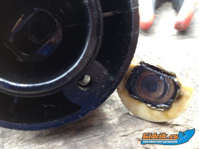

Слушай, в мануале есть эти саморезы для фиксации кольца.... %)
Под 25 номером что за де талька? Насколько я помню у меня она какая то подплавленная

Это упор с пружиной, который прижимает вал к упорному подшипнику...
Или поправьте меня!!!

Именно так. И если упор подплавлен,то под замену.

Ну и где мне этот упор прикупить??

Вот как она подплавилась,а из за чего?

А масло было в водомёте? Если было,то какое,с эмульсией или нет?
Ещё такое может быть из-за повышенного люфта в подшипниках.
С эмульсией было

Вот и одна из причин оплавления упора. Раз была эмульсия,значит масло было не оригинальное.

скорее фиговый сальник...

Это точно! Сальник-причина,эмульсия-следствие.
Насколько я знаю,с оригинальным маслом эмульсия не образуется.
Кстати, да, действительно так!
Кулибины льют ТАД-17 или импортные трансмиссионные масла - ЭТО БЕДА!
Не жалейте на этих расходниках - ибо результаты плачевные!
