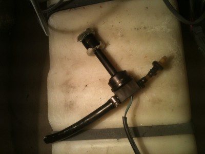

Всем привет! Подскажите, как проверить правильно ли заглушена масляная система?ни масляного бачка ни трубок уже ни каких нет, есть только датчик под капотом с проводами,как я думаю он лампу масла тушит! Фото скину
И еще что за золотниковый клапан такой? И зачем он нужен?
А вот скорее всего неправильно... потому - что вот этот самый золотниковый клапан (точнее его привод) смазывается ЦИРКУЛЯЦИЕЙ масла!!! (в самом простом но не лучшем случае должна быть закольцованная трубка с маслом).
поищи по форуму "как заглушить масляный насос" "глушить или нет" или что-то в этом роде.
это вращающаяся пластина, которая обеспечивает впускное газораспределение. установлена между карбюраторами и картером. препятствует обратному выбрасу рабочей смеси из под поршевого пространства - увеличивает мощность. приводиться от каленвала.
скачай парт-каталог там эскизы - все понятно! как скачать, можно посмотреть FAQ -> СБОРНИК!!! (ИЛИ МИНИ FAQ)
зы на инжекторном глушить нельзя вообще!

вот это остатки от маслянной системы!

кстати как только купил гидрик разбирался что к чему и меня заинтересовала трубка "под мотором" идет от картера снизу и под карбираторы, может это и есть этот клапан??? только до неё не добраться не снимая движки(((
 Заголовок сообщения: Re: BRP 3D rotax 787 масляная система
СообщениеДобавлено: 18 апр 2013, 01:55
там много всяких трудочек... (циркуляционная с обоих сторон движка: вход и выход). скачай парт-каталог - понятней будет!
