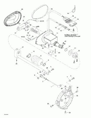

Хочется вернутся к теме.
Может кто-нибудь глянет на своём аппарате ход сопла вниз и вверх?

egipedski писал(а):
Пацаны, а меня подругому, уж слишком задрато вверх на фотках, так должно быть или нет?
Кстати,как у тебя? И на сколько выкручена тяга1 из муфты 4?
2361_0037.gif [ 24.56 КБ | 7560 просмотров ]

Привет Володя, тяга вкручена оборота три четыре, но резбы на штоке остается еще много, начинаешь ее закручивать и она упирается, я где то слышал что специально тяги укорачиваю что бы гидр на свечку легко вслал. В выходные постараюсь сезон открыть если надо сфоткаю.

У меня есть такая тяга. Я хочу понять,как должно быть со штатной тягой.
