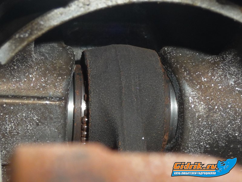

А вот и пострадавший который остановил двигатель, видимо от масляного голода. Кто найдет следы масла?
Осталось дойти до причины...
подшипничек.jpg [ 1.63 МБ | 6773 просмотра ]
СообщениеДобавлено: 03 мар 2010, 21:47
О как! Вот и превед!
СообщениеДобавлено: 03 мар 2010, 22:40
Жесть! :shock: :crazy: :cry:
