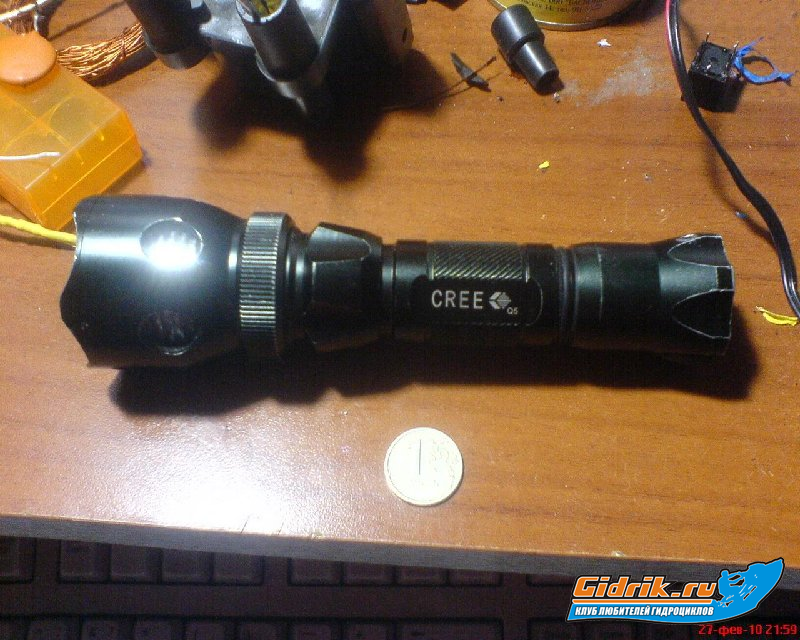

нукааа. по подробней? я например разгонял cree q5 white bin до 1300мА ессно при охлаждении. а так стабильно на 1 ампере работает.
светит ярко, и цена его 6$, а в большом количестве можно и до 3 сторговатцо, если у китайцев брать то и того дешевле.
Для полноценного ближнего света надо около 20 диодов. ну и общий драйвер под них на 1 ампер под каждый бин.
Разгонял MCE до 3,2 ампера! светит сильно, ярко, но плохо фокусируется, зато для ближнего света их надо от силы 10 шт, ибо они 4 кристальные.
Владею обоими фонарями, на одном драйвер пилит 1000мА на кре ку 5, на другом MCE до 2,9 амера драйвер вываливает.
Думаю что собрать фару на 10 бина х мце или 20 ку5 не проблема, фокусировка больше тягот займет, но в пример мой фонарег - лупит и слепит хуже ксенона :) а дальность. ждем ночи сделаю фоты.

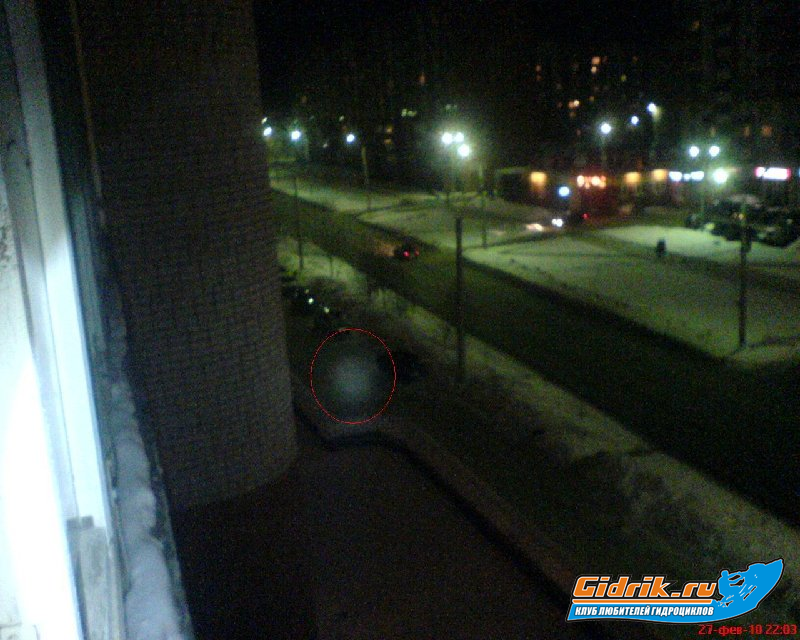

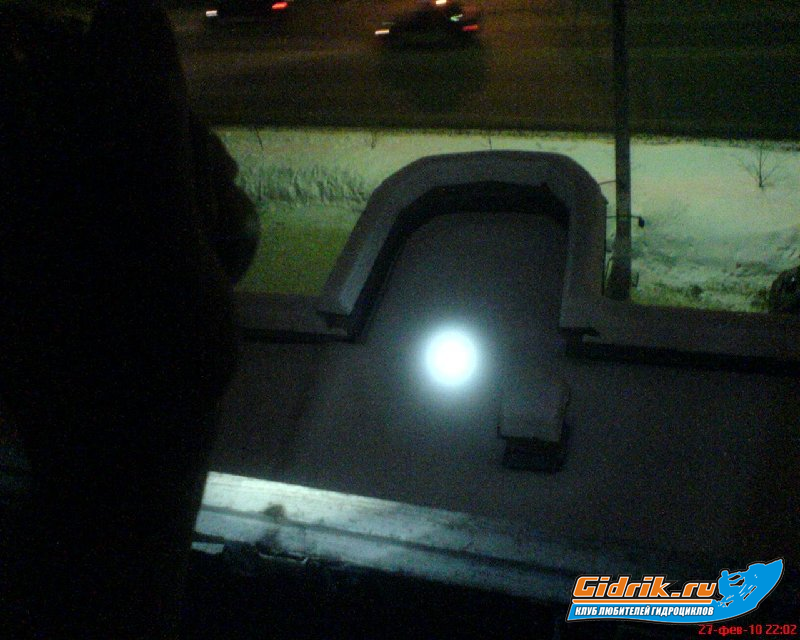

Вот не надо ляля, радиатор это пластинка размером с 2 рубля, китайские? хм.. не тот случай, корея :)
МЦЕ да сложня к фокусировать, а q5 только отражатель... и в перед.
Вот фотки.
Фонарь.
4 этажа в низ.
400 метров до соседнего дома.
и 150-200 до машины.

СообщениеДобавлено: 27 фев 2010, 22:25
Теперь лечите меня насчет фокусировки :)

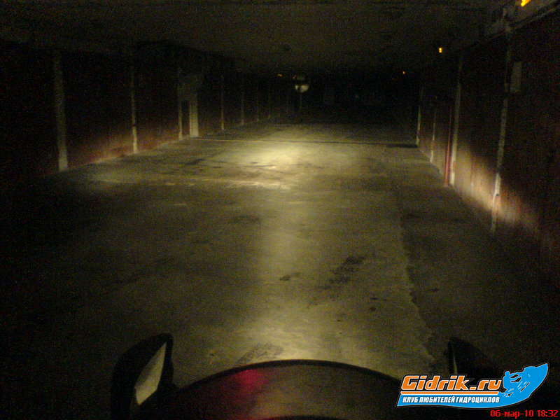

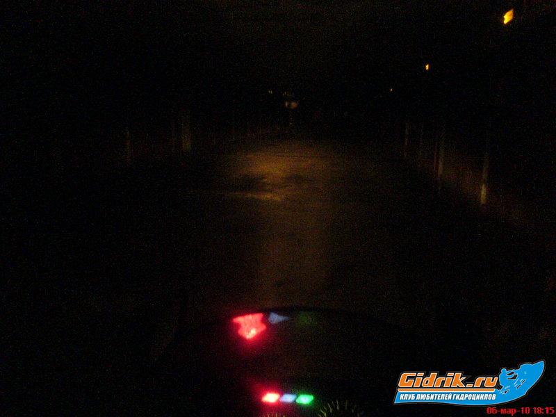

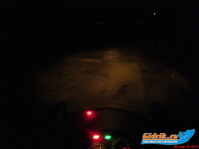

СообщениеДобавлено: 06 мар 2010, 19:46
паркуя машину в гараже.. загляделся на свое творение ксенона, и думаю дайка втыкну лампу без установки, просто втыкну и погляжу на результат...
И ВРОТ МНЕ НОГИ! когдя я это сделал я О*УЕЛ!!!
Первые 2 фотки это стандартная лампа Н4 Osram 60\55ват, ближний и дальний.
Последние 2 фотки это биксенон GoldenHid 35ват. ближний и дальний.
галоген при заведенном моторе светит сильней на 5-10% - протому как акум севший, ксенону похер, при этом проводка до фары слабая и еле еле расчитана на 60\55 есть просадки :( ксенону на это пох :)
Смотрим фотки и каментируем!!!!
DSC00996.JPG [ 1.9 МБ | 10515 просмотров ]
DSC00995.JPG [ 1.89 МБ | 10526 просмотров ]
DSC00994.JPG [ 1.58 МБ | 10530 просмотров ]
DSC00993.JPG [ 1.58 МБ | 10520 просмотров ]
СообщениеДобавлено: 06 мар 2010, 19:48
Свето теневая граница не сместилась. А яркость раза в 3-5 выше ,незнаю почему галоген так паршиво светит!! ксенон решение проблемы света на этом мотеге!!!!

Я хочу такой фонарик :) А на сколько хватает батарейки?
СообщениеДобавлено: 07 мар 2010, 14:49
Там хитрая плата управления диодом.
В самом мощьном режиме как на фото - 1,5 часа.
или Вот так проще будет.
1. 100%
- мощный - 1,5 часа.
- средний - 5 часов.
- слабый - 10 часов.
- стробоскоп полной мощи 2-3 герца - более 15 часов - больше не осилил проверять.
- режим СОС - боле 20 часов - дальше не проверял.
2. 60%
- мощный - 5 часа.
- средний - 20 часов.
- слабый - 3 дня, больше я не вытерпел.
На втором режиме слабый - это в лесу подноги светить - ну как обычные фонарики на 5-10 диодах, а то и того ярче.
На охоте вальшнепов искали - по деревьям на 200 метров просвечивали....
ценник фонарег + акумы + заряднег + доставка 50$
Без проблем работает в воде, правда более метра не погружал, падал раз 20 уже, корпус стальной, есть насечка для спец наза - бить стекла легко, и пробивная способность по черепу - класс!
