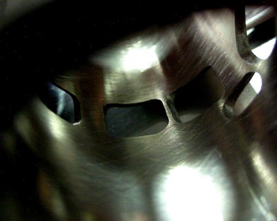

Для судомодели движка 30 сс чугунные гильзы покрывал никосилевым покрытием, предполагались обороты до 24000.
Вложение:
2012-12-28-135249.jpg [ 120.88 КБ | 12759 просмотров ]
2012-12-28-135607.jpg [ 117.13 КБ | 12759 просмотров ]

http://ru.wikipedia.org/wiki/%D0%91%D0% ... 0%BE%D0%B2
дааа, тут тоже про алюминиевые цилиндры... (надо будет по подробней поизучать этот вопрос...)
а как ты чугуний алюминием (никасилем) покрыл???

Технологию никасл в отечественных разработках называют КЕП комбинированные электрические покрытия.
В улучшенном виде КЕП в этой ссылке
http://translate.google.ru/translate?hl ... CDwQ7gEwAQ
В покрытие входит, никель легированный фосфором или бором или и бором и фосфором вместе плюс зерна керамики.
Покрытие можно наносить на чугун сталь и алюминий.
На фото чугунная гильза с КЕП в состав которого еще несколько металлов входит.
Цена от 5 до 10 тыс.

Для алюминия, если не ошибаюсь, медь нужна на подложку, разве нет?

Керамика это и есть зерна карбида кремния.
В обще то есть и без керамики у японских производителей.
Медь на подложке не встречал.
Есть задумка попробовать медь в качестве толстой подложки для царапнутых алюминиевых цилиндров для экономии никеля.
