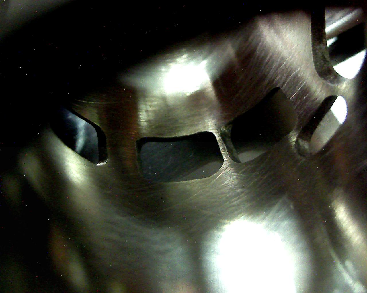

Для судомодели движка 30 сс чугунные гильзы покрывал никосилевым покрытием, предполагались обороты до 24000.
Вложение:
2012-12-28-135249.jpg [ 120.88 КБ | 12813 просмотров ]
2012-12-28-135607.jpg [ 117.13 КБ | 12813 просмотров ]

Технологию никасл в отечественных разработках называют КЕП комбинированные электрические покрытия.
В улучшенном виде КЕП в этой ссылке
http://translate.google.ru/translate?hl ... CDwQ7gEwAQ
В покрытие входит, никель легированный фосфором или бором или и бором и фосфором вместе плюс зерна керамики.
Покрытие можно наносить на чугун сталь и алюминий.
На фото чугунная гильза с КЕП в состав которого еще несколько металлов входит.
Цена от 5 до 10 тыс.
Последний раз редактировалось stallker 11 фев 2013, 23:16, всего редактировалось 1 раз.
