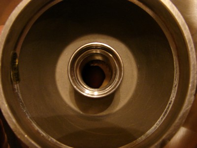

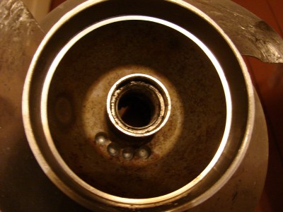

СообщениеДобавлено: 28 янв 2013, 18:02
Сообщения: 281
Имя: Артём
Откуда: Беларусь
Dachau писал(а):
4х-лопастной пропеллер сбалансирован лучше
А винты вообще после покупки, балансировать нужно, или купил, поставил? На моём старом солас 13/19 есть следы сверления, может это балансировка? А на новом солас 15/20 нету ничего такого.
