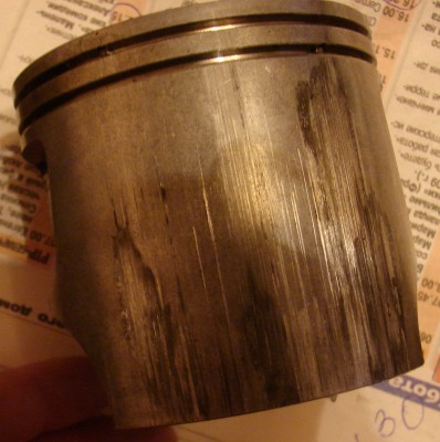

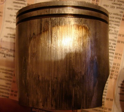

Читал как-то твой мини фак, суперполезно :good: :good: :good: ! Вот только сегодня я был в гараже и глядя на менее задраный поршень, сразу появился вопрос, подходит-ли масло. Ты был прав, на поршнях всё-таки следы именно масляного голодания. Но лил я, как уже говорил 1:30, не меньше. Причина остается одна, это неподходящее масло. Но вроде полусинтетика Mannol 2-Takt Plus, как мы разобрались должна подходить. Могут-ли эти задиры быть от того, что я один бак спалил на минералке API TC, на которой не указано, что она для движков с водным охлаждением :oops: ? Ну и ещё разок катались вообще фиг пойми на каком 2Т :oops: . Или всё-таки забыть про мнаннол? У меня уже мозги бялят %) .
Комментарий к файлу: Вот вид со стороны выхлопа.

Комментарий к файлу: Соответственно со стороны впуска.
DSC01442.jpg [ 366.94 КБ | 15712 просмотров ]

СообщениеДобавлено: 27 янв 2013, 12:10
1. немного обедненная смесь (свечи кокого цвета? где-то сдесь было про свечи)
2.масло паленое (что в наших условиях полностью исключить нельзя)
нет.
АртёмZX9R писал(а):
ЕСЛИ КТО-ТО ВОЛОВЁТ ВОТ В ЭТОМ :
эти характеристики практически нечего не дают...
единственно - щелочное число - хорошее (в первом приближении моющие свойства хорошие)
эти характеристики нужны - только если ты в серьезную лабу масло сдаш на экспертизу, и по этим характеристикам т (при сранении по факту и на этикетке) будет видно - паленка или нет...

СообщениеДобавлено: 27 янв 2013, 12:49
Сообщения: 281
Имя: Артём
Откуда: Беларусь
Блин, точьняк! Я же без воздухана гонял :oops: .
