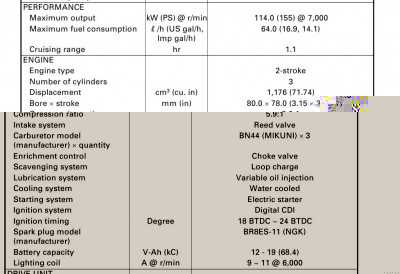

Dachau писал(а):
..компрессия - 5,5 атм. при холодном, сухом цилиндре (без масла и топлива) и t воздуха минус 2. Ровная по всем цилиндрам. Капнул масла в цилиндр, прокрутил мотор - поднялась до 6,3 атм. Бывший владелец сказал, летом при плюс 18, на холодном движке 7,5 атм. по всем цилиндрам..
Стоит ли влезть в движок при таких показателях? Или дождаться весны и посмотреть на воде? Как думаете?

Dachau писал(а):
А сколько должна быть по тех документации? Вот из этого и исходить.
Плохо то что капнул масла - она поднялась - это значит что на зиму не было обильно намаслено...
Надо на поршни посмотреть - задранные/незадранные. С наименьшими потерями это можно сделать через порты ревклапанов - разбираются геморойно, но лучше чем цилиндры снимать...

fedorovmotor писал(а):
Dachau писал(а):
Вообще сухо было в цилиндрах. Т.е. даже топливной смеси не было с сентября.
Так что, думаю, компрессия ещё должна подняться, после того, как поработает минут десять - налёт с цилиндров уберёт..
Компрессия, если верить мануалу, должна быть 5,9 минимум. Максимум не нашёл.. Думаю, около 9 атм.

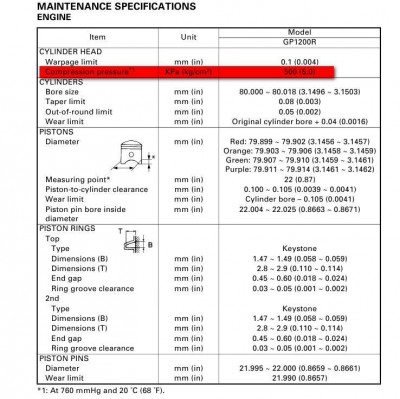

это не компрессия - это степень сжатия... компрессия в барах или кг\см кв. посмотри- ниже должна быть... там около 5.5 должно быть или даже 5.0...

fim-92 писал(а):
Да, нашёл в мануале, min: 5 атм.
