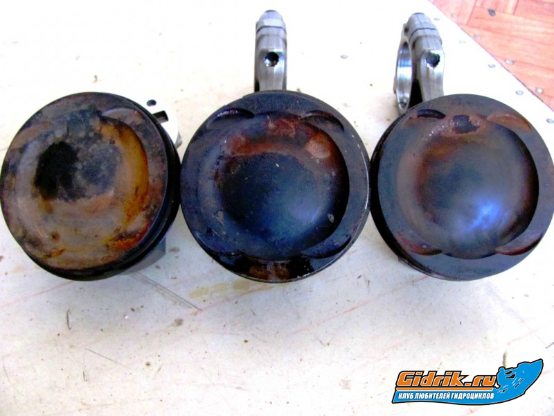

Попросили завести двигатель после зимы. Гидрик находился в теплом боксе. Не консервировался..Зачем :pardon: -ведь в теплом боксе. Проблема-не проворачивался стартер.
Точнее сгорел-после тщетных попыток провернуть.
Ржа сьела все, что могла...Хонингование не помогло.
Итого :Search:
Ремонтные поршня -25 рублей
комплект прокладок-10 рублей
работа+ проточка под ремонтный размер -30 рублей.

Головка осталась цела, там где ВМТ замена маслосьемных колпачков-притирка-по мелочи в обчем.

а они масла капануть не догадались?
Тупо не круит и до победного стартер держали?
