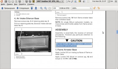

 Заголовок сообщения: Re: есть проблемка с ХР
СообщениеДобавлено: 29 ноя 2012, 23:40
grigoryan писал(а):
Можно
только если осторожно)))
Комментарий к файлу: скриншот сервисманула

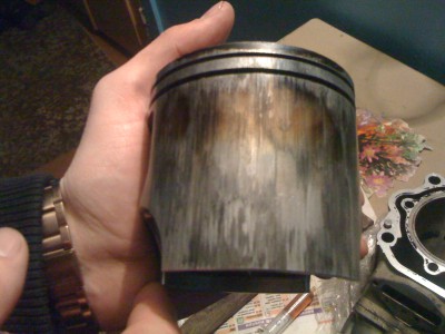

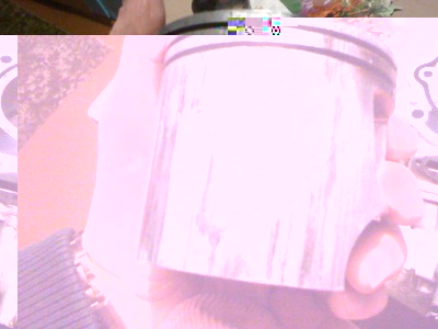

СообщениеДобавлено: 30 ноя 2012, 03:25
Сообщения: 281
Имя: Артём
Откуда: Беларусь
grigoryan писал(а):
А потом смотришь на свои поршни и думаешь-Чё за куйня? Водичка,йопт
На поршнях покатался две недели. Это и есть последствия того, что гонял без фильтра? Нуливики спасли бы?
