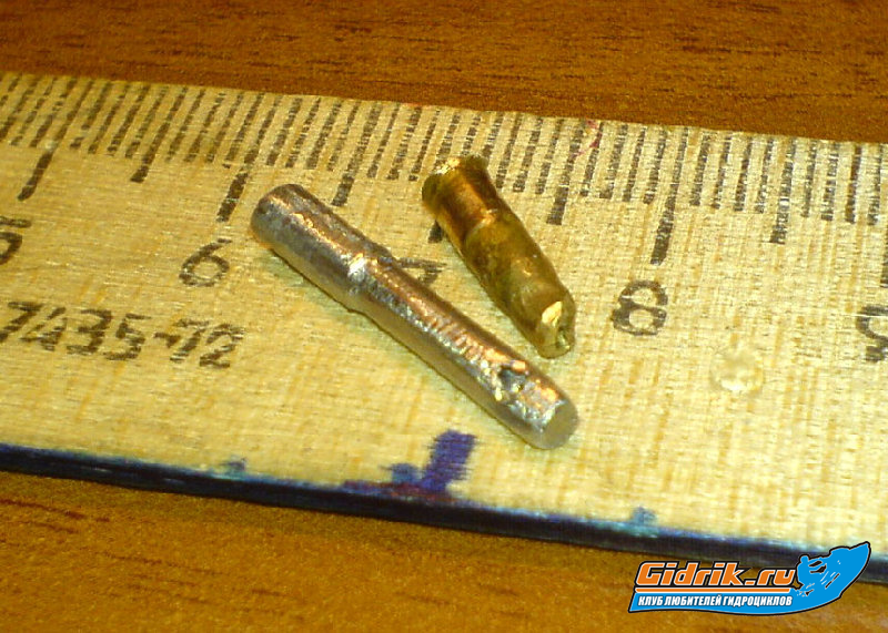

Разбавим оффтоп картинкой 6)
Снял старую обгрызанную фарсунку :)
примерл к своей! мать ее итить на глаз дома без размеров выстругал :)
завтра примерю ее в карбе :)
Левшей пе перебьешь! мы живучие! и нам всегда все удаетца!!!
DSC00849.JPG [ 897.96 КБ | 8072 просмотра ]
СообщениеДобавлено: 11 фев 2010, 19:54
Поработав еще с минут 10 надфилем и шкуркой итог, то что завтра буду ставить в карб.
DSC00850.JPG [ 1.87 МБ | 8070 просмотров ]

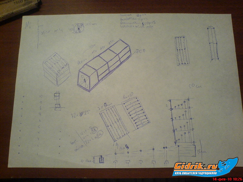

В гораже холодно ппц, покавстаил фарсунку и прокачал безин для проверки ноги замерзли ! :( к слову фарсунка встала как родня, тока изза выходного отверстия которое немного кривое (оно и понятно делал ради попробовать выйдет нет) ссыт мимо, тоже на заслонку. :( так что решено передалать.
выяснил чтоже за херня в шланге карба :) та мини цилиндрическая шняга которая в шланге стоит :)
Номер 18 - :) есть ничто иное как RECHARGE JET $3.49 жеклер перезарядки, а по русски дозатор, для того чтобы ускорительный насос не мог сразу после одного нажатия снова впыснуть, т.е замедлитель, зачем? чтобы при рывках газов не переобогащал смесь, однако я решил от нее отказаться, с мысл во фристайле если насос раз в 2 секунды только может работать???? по этому ежели меня не строит работы мотора ре частом нажатии на газ :) просто ее добавлю .зато можно тычками по 0,8 сек работать газом :)
Касаемо гаража решено было исправлять ситуацию. Проехав по соседним магазам в поисках тепловентилятора нашел самый дешевый за 700р на 1 киловат - таких у меня было 2 оба кейтай - в них саморезы под крест!!! но млять не под 4 шлица! а под 3! здохле за 2 месяца оба... решил ну его нах, серно не спасет...
и решал как всегда "помозголомить", результат за 15 минут на бумаге и за 15 минут тестов показал, что 4 спирали по 1,5 кВт и 1 вентилятор производительностью 290кубометров в час, дают в комплексе теплопушку на 6 кВт :) так что теперь осталось все правельно собрать....
DSC00853.JPG [ 1.73 МБ | 8073 просмотра ]
