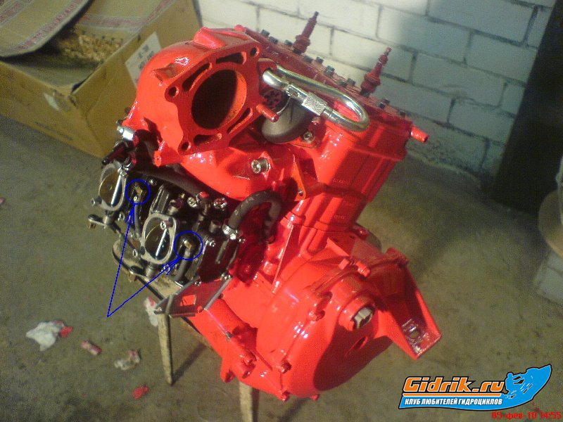

Падскажите камрады номера угловых клапанов, и фарсунок ускорительного насоса? на картинке обвел клапана на карбах, фарсунка идет следом за клапаном во внутрь карба и выгляит как латунная трубочка. нужны номера нигде нету :(

Бензин обратно с обоих карбов должен течь? т.е там идет шланг на впуск насоса, дальше шланг на второй карб, и с обоих карбов выпуск на бак есть, но у меня во втором карбе выпуск наглухо закрыт, т.е после всех расчисток, и тд там просто сверловка и все, нет ничего. т.е со второго карба выпуск - фикция?

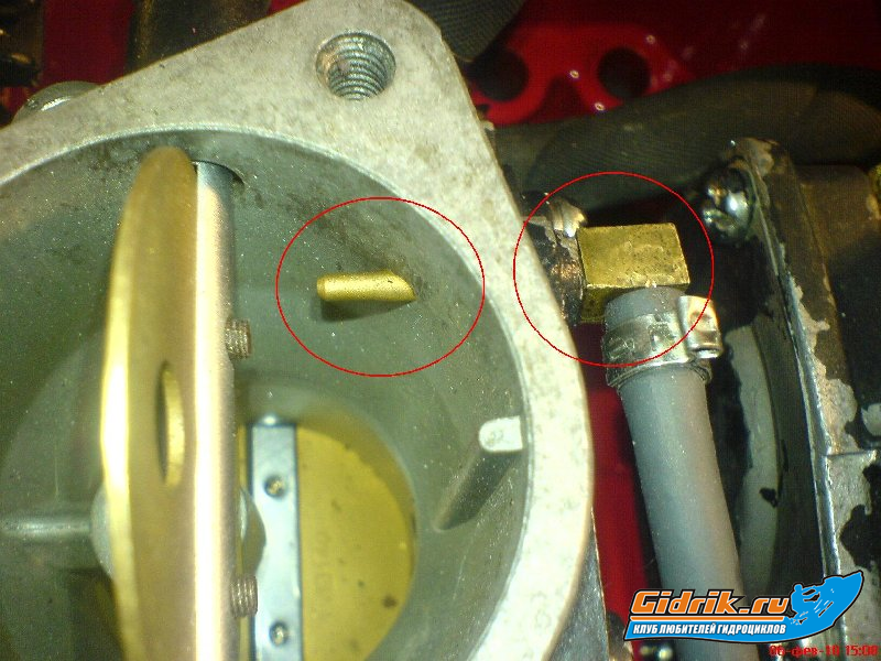

вот скажите ка мне камрады где найти номера на эти запчасти? на карб?

лучше скажи где намера запчастей найти на карб :) а то не как не могу найти. а от этой пиздюлинки зависит впрыск топлива при резком ускорении, там на рабочем карбе струйка брызжит прям через весь карб через открытую заслонку, прямо во впуск через вращающийся клапан, прямо в полость кривошипа, по пути испаряять :) у мну в одном карбе бенз как на совковых карбах брызжет не сквозь а на заслонку, тоже не плохо, но када насквозь резкости больше и "так задуманно".
