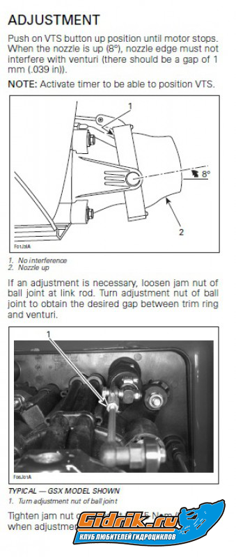

Приобрёл себе XP и возник вопрос,на какой угол относительно горизонтальной оси подымается и опускается сопло трима? Прибор трима не работает.На кнопки реагирует и вниз и вверх.

У меня сопло трима вверх подымается от горизонтального положения до упора,а вниз-становится горизонтально.

В приводе VTS присутствует плата с грядкой герконов, на штоке который ходит стоит магнит, шток выходя в крайнее положени замыкает крайние герконы и они срабатывают как концевики, по крайней мере насколько я знаю, так реализовано в SPX 97-го!!!!!! поправте если не так!!!!!

Сопло как стоит в нижнем и верхнем положении относительно горизонтальной оси?
СообщениеДобавлено: 06 окт 2012, 23:31
Должно быть отклонено от горизонтальной оси.Попробуй порегулировать штоком.

Не готов ответить, так как гидр законсервирован и отогнан на производственную базу в тёплый бокс!!!!!!!!!! А что касаемо настройки сопла так мы его настраиваем наоборот в среднем положении что-бы хода штока хватало для работы и в верх и в низ!!!!! если нету почему посмотреть средину, я бы вывел шток на максимум вниз замерил рулеткой макс. величину длины штока, потом вниз мин.величену щтока с помощью вычислений нащёл центр и выставил сопло в этом положении горизонтально!!!!!! Если суть вопроса в этом!!!! :)

Видел где то в мануале по моему 9 градусов вниз от горизонтали и столько же вверх!!!!

Вот из мэнуала по SPX!
vts.jpg [ 203.28 КБ | 11727 просмотров ]

Вот мануал меня и смущает.Написано только про верхнее положение и ничего про нижнее.

Незнаю, чё как но у нас трим и вверх и вниз ходит!!!!!!!!!!!!!!!!!!!!!!!!!! Но момент интересен, получается должен только вверх подыматься, хотя зачем тогда датчик отображает положение и вверх и вниз!!!!!!!!!!!!!!!!!

по идее сколько поднимается наверх столько и вниз отпускаться должен
На всех так , и бензобак по этому принципу работает , я про герконы , тока в баке поплавок плавает по герконам :) ...
