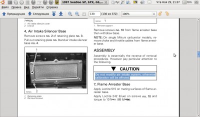

АртёмZX9R писал(а):
Была у меня проблема с оборотами, движка откапиталина, а обороты максимум 6500, перерыл всё, карбы затрахался крутить, а потом снял воздухан, гидрик начал крутить 7200 мгновенно!
есть в карбах "главная пружинка", которая в купе с диаметром игольчатого клапана - определяет важную настройку карбюратора (которая в первом приближении = уровню топлива в поплавковой камере классического карба) "давление саооткрытия"...
таблицы соответстия жескости пружины, диаметра клапана и соответственно давления самооткрытия - есть в сервисмануле...
так вот, такой эффект может быть если давление самооткрытия - много ниже нормы. с фильтром просто смесь обогащенная получается...
(не соответствующие или "уставшие" пружины, несоответствующие игольчатые клапана, неправильно установлен язычек игольчатого клапана, повышенное давление топлива - забитая обратка, не родные карбы)
АртёмZX9R писал(а):
Подскажите, можно вообще без воздухана гонять?
в общем случае - нет, тк обедняется смесь (из-за особенностей конструкции карба). но когда ставят нулевики - как правило, ставят так-же более "легкие" главные пружины - чем увеличивают "чуствительность" карба...
кроме того (покрайней мере у нас) даже на воде достаточно много пыли... лично я бы не стал гонять без воздухана...
хотя главная задача воздухана - это ПЛЯМЯГАСИТЕЛЬ %)
А потом смотришь на свои поршни и думаешь-Чё за куйня? Водичка,йопт :)
Можно,хотя-бы, натянуть кусок женского чулка.Брызги удерживает :)
 Заголовок сообщения: Re: есть проблемка с ХР
СообщениеДобавлено: 29 ноя 2012, 23:40
grigoryan писал(а):
Можно
только если осторожно)))
Комментарий к файлу: скриншот сервисманула
000.jpg [ 122.08 КБ | 6965 просмотров ]

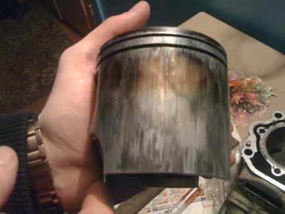

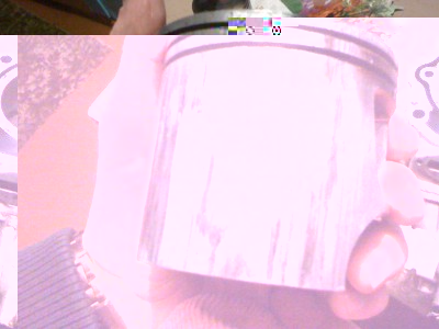

На поршнях покатался две недели. Это и есть последствия того, что гонял без фильтра? Нуливики спасли бы?
IMG_1014.jpg [ 632.64 КБ | 6959 просмотров ]
IMG_1015.jpg [ 639.99 КБ | 6959 просмотров ]
