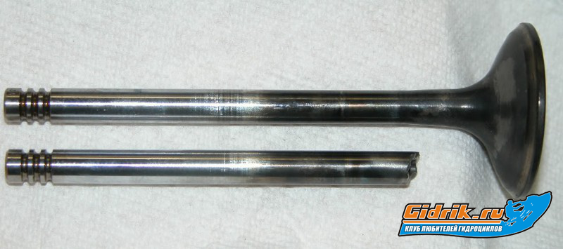

Все очень просто,ржа поела клапан,позже как автогеном на оборотах срезало,вот и все !
С уважением.
СообщениеДобавлено: 09 июл 2012, 21:21
evr99
так тарелку клапана оторвало? или только кольцо выпало???

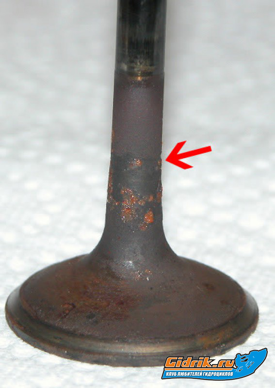

беда первых 4-tech - это клапана!

СообщениеДобавлено: 18 сен 2012, 17:22
тарелки отлетают на выпускных клапанах, причиной тому: сам клапан, влага во впускном коллекторе, консервация - ржавение...
BadValve4.jpg [ 469.41 КБ | 9135 просмотров ]
BadValve3copy.jpg [ 222.26 КБ | 9134 просмотра ]
