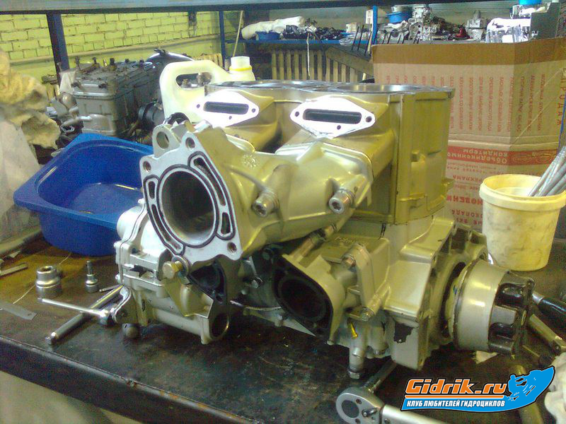

СообщениеДобавлено: 17 сен 2012, 16:17
электронный саленойд можешь продать нуждающимся :)
твои рейвы будут работать по другому каналу (из цилиндра) сними рейв - увидишь дырку (см. фото)
зачем все это? - для надежности
думаю, тебе необходимо выяснить про импеллер и работу рейвов до зимовки.
представь ситуацию, что рейвы у тебя работают на 100% а двигло крутит6500 - вывод - капремонт!
а ты всю зиму будешь мечтать, что ща карб покручу и полечу :) а не тут то было - разбирай пока есть время убедиться
Фото0168.jpg [ 809.79 КБ | 5477 просмотров ]

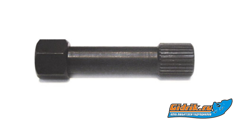

СообщениеДобавлено: 17 сен 2012, 19:06
не надо плиту трогать, там 4 болта + 4 гайки + рулевой трос + трим, а потом дергай на себя
чтоб винт открутить нужен ключ, но вроде шрус от 2109 подходит
large_1123_003-316-03.jpg [ 56.28 КБ | 5475 просмотров ]

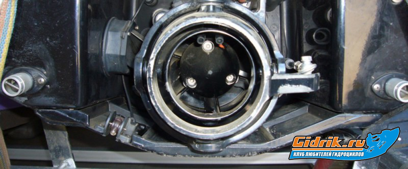

kacik_mega@mail.ru
Подскажи мог я шланги перепутать когда карбы ставил??? Или он бы вообще не заводился?
СообщениеДобавлено: 18 сен 2012, 12:44
Сообщения: 430
Откуда: Смоленск
Разобрал, винт стоит solos concord st-cd -15/20
Винт весь наваренный цеплял за кольцо, кольцо выработко конусом
