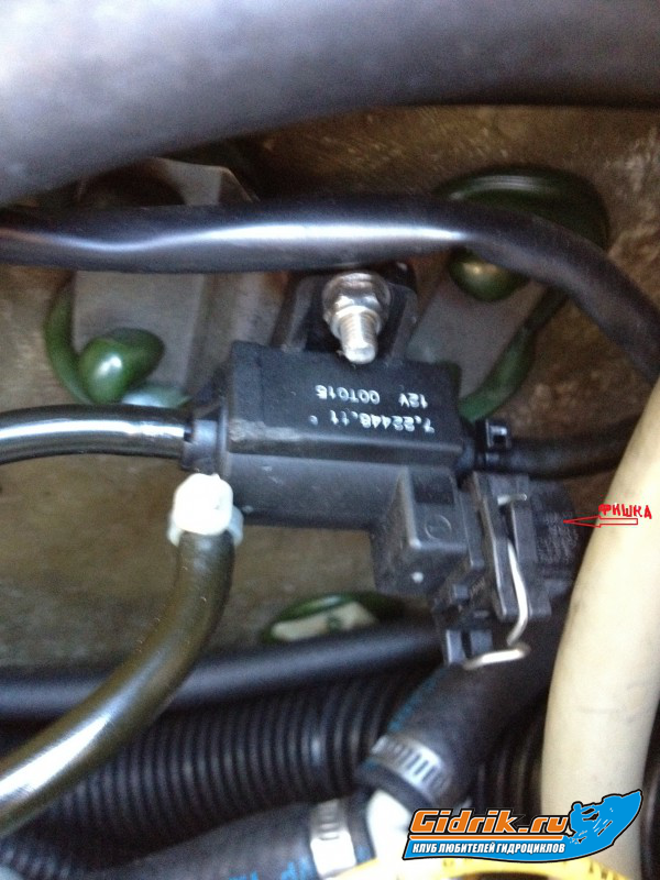

СПАСИБО,,,,,,,,,но это все понятно и так!!!Принцип я знаю и для чего они!
Вопрос-Я с соленойда снимаю фишку вставляю в нее контрольку,завожу,,,,,,,на 6000,,,,,лампочка загорается,,,,,,,,,!!!! как тогда работает это соленойд если к нему ток подходет только после 6000,,,,,вот что меня интересует???

СообщениеДобавлено: 15 сен 2012, 11:11
ну значит с 6000 до 7100 они включаются в работу...
зы мож у тя мозг всетаки перестроен (труба не простая же стоит), вроде с 5500 должны...

Ситуация такая- с лампочкой я описал,дальше-фишку ставлю на место снимаю шланжик с тройника прижемаю ее языком,завожу и только на 6000 я чувствую разряжение,,,,,,,,,надеваю обратно на тройник,,,,,,снимаю крышки с реф,прижемаю руками штоки завожу,и только при 6000 они работают!!!!!ТАК на кужя они нужны на 6000!!!???? если мотор крутит всего 7000!!! я думаю что открываться они должны на 3000-3500,,,,,,,,,а на 6000 в реф просто нет смысла
Забыл,,,снимаю от солинойда шланжик который туда приходит от картера--- там разряжение есть, а чем больше газу тем больше разряжение

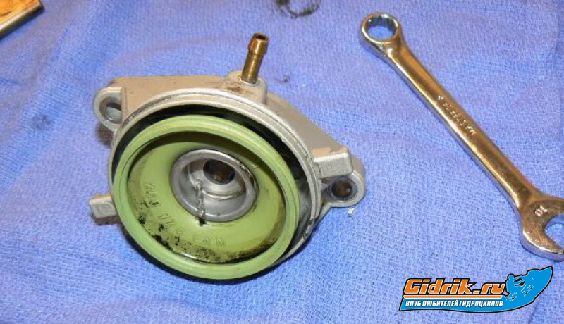

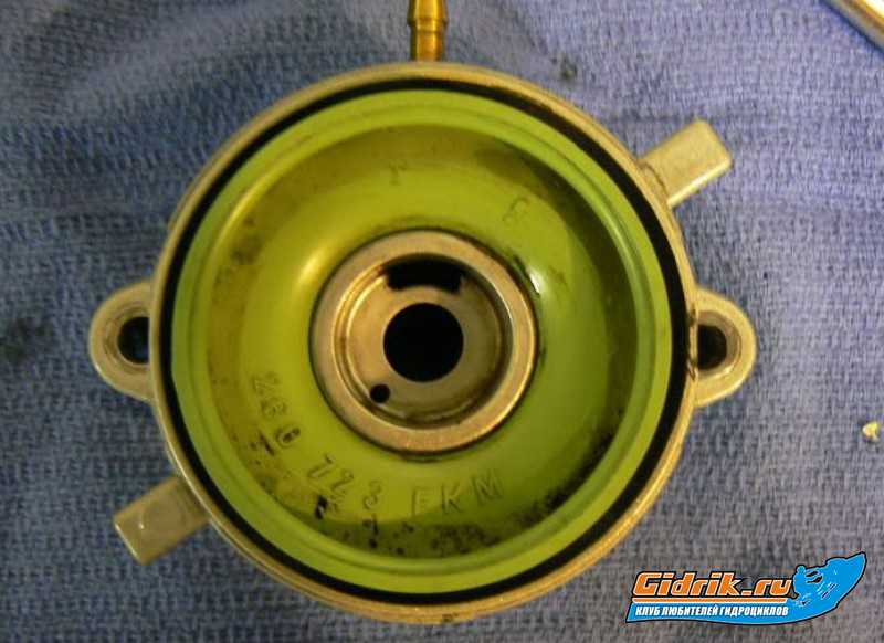

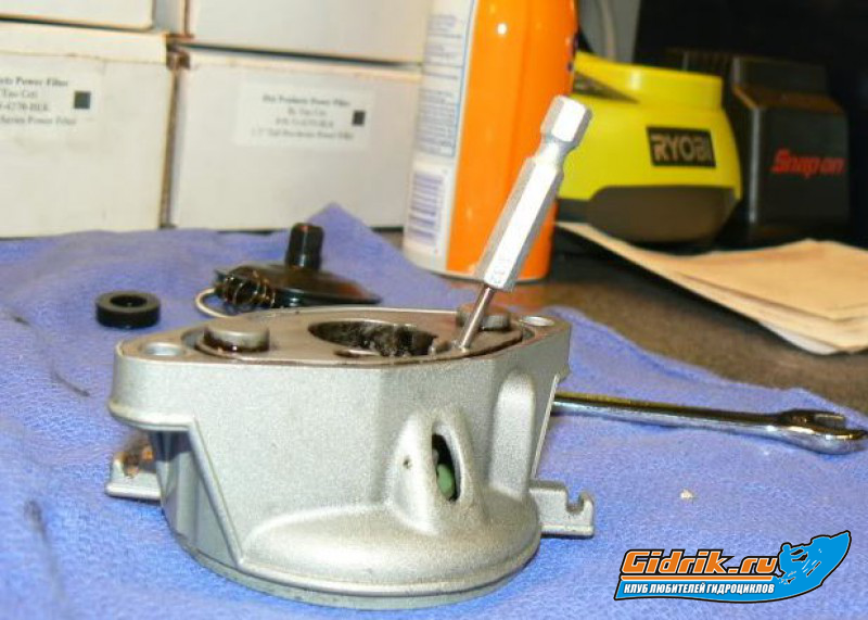

смотрю мне 500 р. ни кто кидать не собирается - :( - подразню...
можно избавиться от саленойда.
а вот толщину сверла не скажу :D
xplravehole2.jpg [ 503.67 КБ | 6444 просмотра ]
xplravedrill.jpg [ 347.65 КБ | 6444 просмотра ]
xplRavehousing.jpg [ 465.87 КБ | 6445 просмотров ]
СообщениеДобавлено: 15 сен 2012, 15:36
и на счет винта, яб не поленился, разобрал, а там и советов ждал - есть такие винты которые твой мотор не раскрутит...
