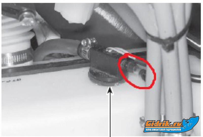

Ситуация такая, приобрел 3Дшку, все в ней радовало, кроме одного - рандомных провалов... абсолютно рандомных.
Такое впечатление, что цилиндр работал с перебоями. но зависимость этих перебоев от ч-л не могли вычислить как ни старались. Причем на макс обороты двигатель выходил(и выходит) при среднем положении курка газа, а дальше обороты не увеличивались, а вот частота появления перебоев увеличивалась... для меня было очевидными предположить, что начинает заливать 1 из цилиндров.
Сегодня у меня подошло к концу масло в маслобаке и я решил смешать остатки масла с бензином, а все шланги от маслобака пережать. Последующие заезды показали что провалы исчезли вообще! макс обороты подросли, из воды вытягивать начал увереннее!
Решил докопаться до проблемы, долил масла в бак и начал освобождать шланги. бензин закончился на последнем пережатом шланге - шланге датчика уровня масла. Тогда я обратил внимание что на датчике всего 1 шланг, а с другой стороны пустующей штуцер
На рисунке я его обозначил. может ли крыться причина провалов в нем? или это не шланг а заглушка?

измерить компрессию.
все шланги пережимать нельзя, там 2 шланга - это циркуляционная смазка привода золотникового клапана. да и на сам насос тоже нежелательно, насос надо снимать. (если хотите масло с бензом мешать)
на штуцере (который на фото ) у меня стоит обратный клапан. (который позволяет воздуху идти в бачек, а обратно непускает.
свеча мокрая?

СообщениеДобавлено: 07 авг 2012, 09:44
Ебать-копать!На впрысковых типах (RFI и DI)маслосистему не глушат!На фото в кружочке должен быть обратный клапан.
СообщениеДобавлено: 07 авг 2012, 09:51
Marginal
а у тебя впрысковый что-ли???
СообщениеДобавлено: 07 авг 2012, 09:56
А может мне причудилось,что он RFI.Если так ,то звиняйте.

СообщениеДобавлено: 07 авг 2012, 21:09
тогда как правильно пишет
grigoryan
глушить нельзя!
значит мне причудилось, что он карбовый
