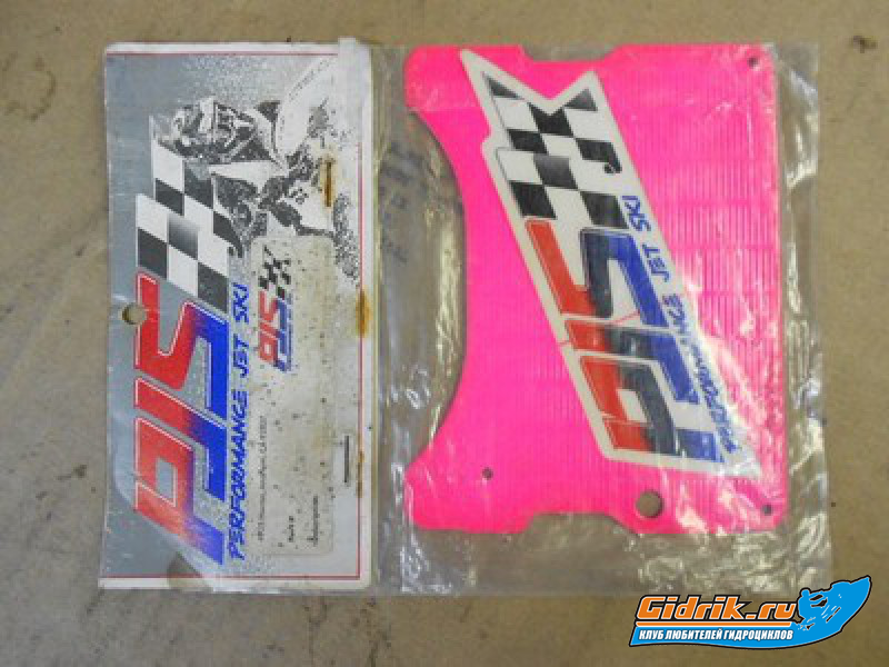

Снова здравствуйте, выкрутил свечи и на одной, которая в целиндре ближе к задней части гидра больше нагара чем на первой, первая как надо светло кричневая, что не скажешь про вторую, черная как будто не прогорает смесь, подскажит из-за чего?
СообщениеДобавлено: 22 авг 2012, 05:33
Зарегистрирован: 10 июн 2012, 04:08
Сообщения: 28
Откуда: г. Владивосток
подскжите пожалуйста, что это за деталь, куда и для чего она устанавливается...
Комментарий к файлу: вот она )))
$(KGrHqN,!iEE6Grcgp8TBOuu+PL46!~~60_1.jpg [ 197.82 КБ | 11844 просмотра ]
СообщениеДобавлено: 22 авг 2012, 14:04
1 карбюратор
2 лепестковый клапан
3 поменять местами свечи вместе с проводами (просто на движке переставить) мож провод или подсвечник виноват.
