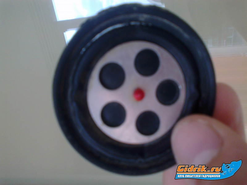

Сто пудова мембрана, вот прям на 99.9% заявляю.
Так же было.Перекрыл норм, открыл, не едет.
Так же ещё совет.Заводиться с пол пинка если перегнуть шланг подачи топлива=)
Разбирай карбы, доставай мембранки, смотри на свет.Если есть просветы, заказывай рем комплекты карбов.

Вот так вот выглядела моя мембрана.
23072012036.jpg [ 1.51 МБ | 6084 просмотра ]
