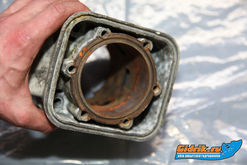

Ну вот решил выложить отчет о проведенной работе. По случаю был куплен гидрик Sea Doo HX 97 года в состоянии "еще поездит". Катался до поры до времени, пока в позапрошлом году не уехав в отпуск, другу не оставил..... По приезду, на складе увидел нечто похожее на свой пепелац, покрытый слоем грязи. Далее со слов друга :" в какой то момент резко увеличился звук двигателя, я решил остановиться и открыть капот (и это на волне в сотне метров от берега), как только удалось открыть, увидел что идет дым. Мне не удалось удержать равновесие и гидрик нехило зачерпнул воды, только успел по быстрому закрыть капот. Благо дело всегда катаемся группой, успели удержать его в полупогруженном состоянии, прицепили веревку и дотащили до берега". И в таком состоянии (только слили воду через пробку), оставили до моего приезда. Поверхностный осмотр показал - срезаны шпильки крепления выхлопного патрубка. Ну думаю ладно, время найдется - займусь ремонтом. Идиот, что сказать.... Простой с водой вылился в соответствующие проблемы. Двигатель убила коррозия.

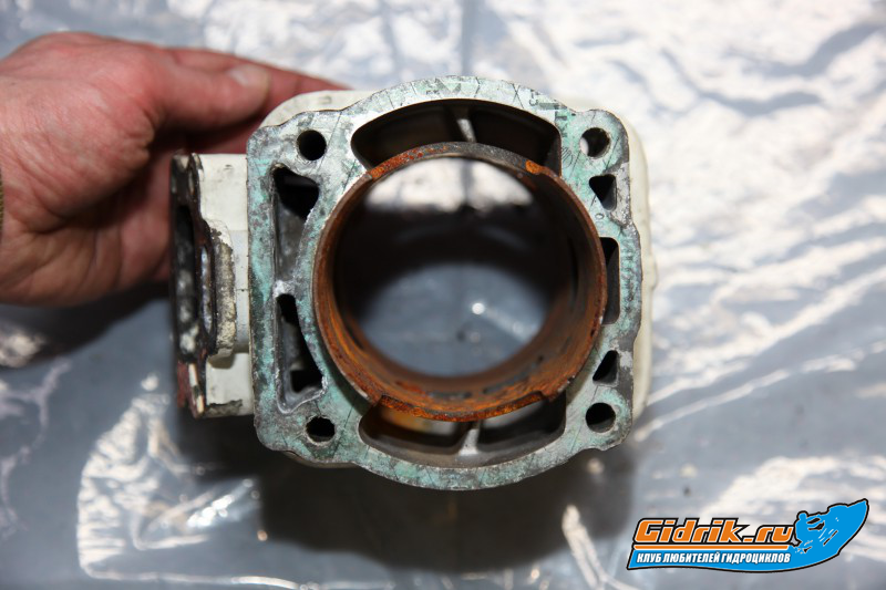

Поршня настолько прикипели, что их пришлось выколачивать. Юбка одного поршня с трещиной, сплошные задиры. Короче хлам.

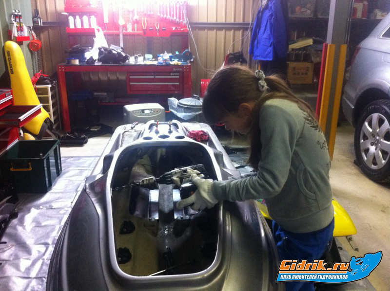

После этого, то что представлял из себя двигатель отправил дилеру на предварительный счет на восстановление. Прислали три листа необходимых запчастей и предварительный счет в районе 6 килобаксов. .. Понял почему - ничего не ремонтируется, все меняется на новое. Послал их подальше, двигатель (то что, от него осталось) забрал. Честно говоря жалко было выбрасывать гидрик, поэтому было принято решение полностью его восстановить до идеального состояния. Сезон уже закончился, так что времени было предостаточно. Двигатель с доплатой поменял на восстановленный и понеслось...Начали с полной разборки, и инспекции. Доча помогает.

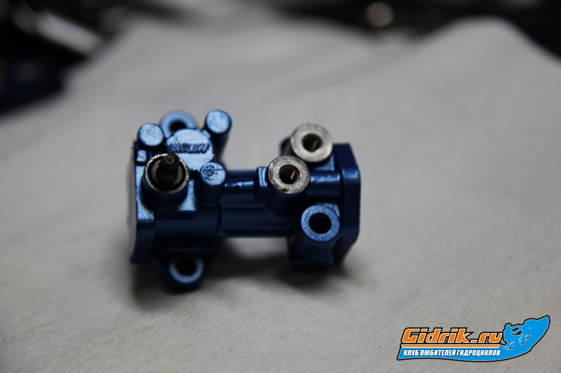

Пока идет процесс покраски переходим к внутрянкам. Карбюратор - замена всех резинок и мембран, зачистка, полировка, покраска.

Ну и соответственно результат работы.

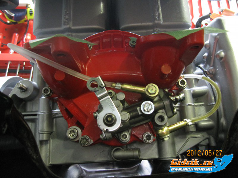

На форуме не раз повторялось, что масленый насос нужно глушить, но на свой страх и риск решил оставить. Так же как и везде, полная разборка, инспекция, замена резинок, очистка корпуса от нескольких слоев краски. Перед покраской предварительно собрал, что бы проверить работу.

И ставим все на место.
