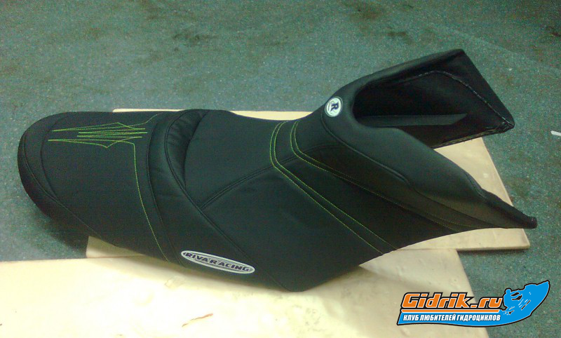

СообщениеДобавлено: 03 июл 2012, 12:42
Новая шкурка на седло.
Есть для rxp 260 стандартные и тюненые винты :)

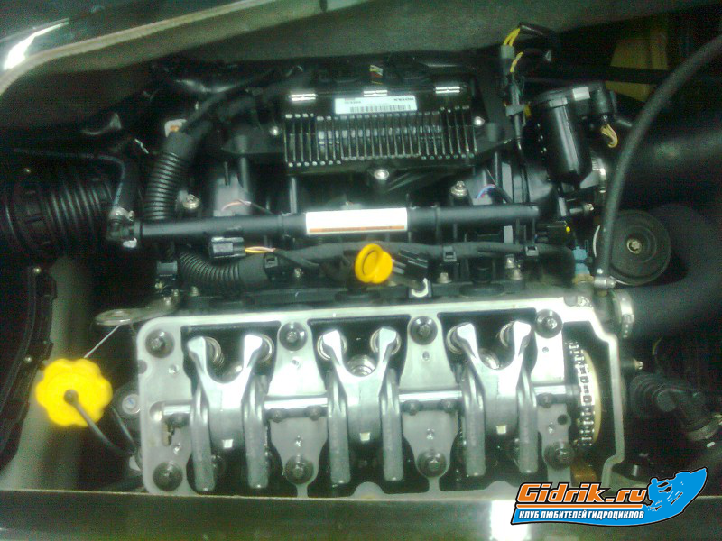

СообщениеДобавлено: 04 июл 2012, 11:21
Добрались до клапанного механизма
Фото0413.jpg [ 2.02 МБ | 7866 просмотров ]

СообщениеДобавлено: 31 авг 2012, 10:55
Зарегистрирован: 31 авг 2012, 10:49
Простите, а что доделываете в клапанном механизме?
СообщениеДобавлено: 31 авг 2012, 11:18
Сообщения: 1087
Техника: Всяко
Откуда: Псков
Я думаю пружины усиленые ставят для поднятия максимальных оборотов
СообщениеДобавлено: 31 авг 2012, 20:24
а может и сами клапана тоже "титановые"...
СообщениеДобавлено: 31 авг 2012, 20:39
все зависит от оборотов на каких будет работать мотор
Последний раз редактировалось kacik_mega@mail.ru 13 фев 2013, 01:24, всего редактировалось 1 раз.
СообщениеДобавлено: 01 сен 2012, 11:52
Сообщения: 704
Имя: алексей
Откуда: гельс
Поблагодарили: 16 раз
и ещё проставочки под пружины
