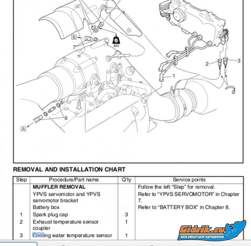

Было все так. Его привезли с переборки в конце позапрошлого сезона, мы на нем немного по катались и у нас прогарел шланг, который идет перед глушителем с железяки огромной, на которой гравировка ямаха синяя такая. Поставили мопед на прикол думалм как ее сделать. Иклеили и заматывали все безтолку. Потом сгорела дача и она вовсе утерялась, он сезон простоял без спуска на воду. В этом сезоне я про него вспомнил и решил все же заказать патрубок, нашел его на Ebay дождался поставил, поменял свечи поехал проверять все едет но не тянет он особо (импеллер там под уставший) решил показать человеку чтоб почистить карбы. Привез все сняли почистили говна там было порядочно. И там еще кстати одна диафрагма которая под крышкой не особо выглядела она полюбому подсасывает. все собрали привезли на воду пробуем перегрев. Привезли опять во двор все облазили все шланги на месте не перепутаны, думали термостат начали его искать разобрали вторую половину, (не там где карбы, а на против) не нашли все намазали, все почистили собрали обратно подключили воду, я вспомнил что сбоку должна тоже вода идти когда едешь, полезли туда там забито было, какая то живность там сдохла может слезняк какой все прочистили вода пошла откуда нужно заводим все холодное все отлично опять на воду там газку по больше опять перегрев вот так.

система охлаждения - открытая. те охлождение напрямую заботной водой. без каких-либо термостатов. регулируется - проходным сечением (шайдой или диаметром шланга). отбор воды производится от водомета под давлением. в выхлопные газы впрыскивается вода с целью снижения их температуры. вода охлождая резонатор, предварительно подогреваясь охлождает движок. (чтоб холодная вода сразу в рубашку не шла). головка может охлождаться отдельно. впрыск воды в вых. газы осуществляется как правило в нескольких местах. глушак (т.н. ватербокс) отдельно не охлождается, в него может впрыскиваться вода, которая с газами и вылетает. сзади на ямах обычно просто контролька, что вода из водомета поступает в систему ох..
резонатор, если стоит, сразу после вых. колектора. должен быть леко доступен. типа большого хомута должно быть.
скачать наконец сервисманул и посмотреть картинки. как правило система охлождения оч. хорошо разрисована. (включая схему и ПОТОКИ)
положение катализатора тоже обозначено. в программе просмотра pdf зайти в поиск и задать "catal" - все найдется.
датчик температуры выхлопа (ПО ИДЕЕ) должен быть, датчик температуры катализатора (ЕСЛИ ОН ЕСТЬ), БУДЕТ ОБЯЗАТЕЛЬНО!

СообщениеДобавлено: 22 июн 2012, 19:43
ACHTUNG! писал(а):
может я не тот мануал листаю
может инструкция по эксплуатации??? :)
похоже, да, Яма, в отличии от Бомбы, систему охлаждения не очень-то расписывает... покрайней мере без потоков...
но вот например про датчики (правда это на другой гидрик)
555.jpg [ 120.54 КБ | 8349 просмотров ]
