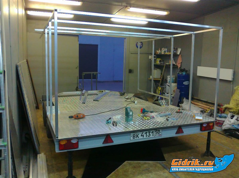

СообщениеДобавлено: 04 май 2012, 22:01
каркас
Фото0058.jpg [ 1.52 МБ | 4864 просмотра ]
СообщениеДобавлено: 04 май 2012, 23:10
Подставки как я делаю по 2 полозья на подставках, и все, подолье брусок 110х60 обитый ковралином. думаю будет айс. ширину надо так подобрать чтоб гадрач лег низко, но не задевал кузовом днища прицепа.

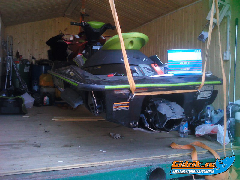

Ну вот постепенно все и сбывалось, на фоне неприятного поведения гидра, руки опустились подкатное колесо присверливать :(
DSC00923.jpg [ 2.09 МБ | 4864 просмотра ]
IMG_20120506_113213.jpg [ 1.76 МБ | 4865 просмотров ]

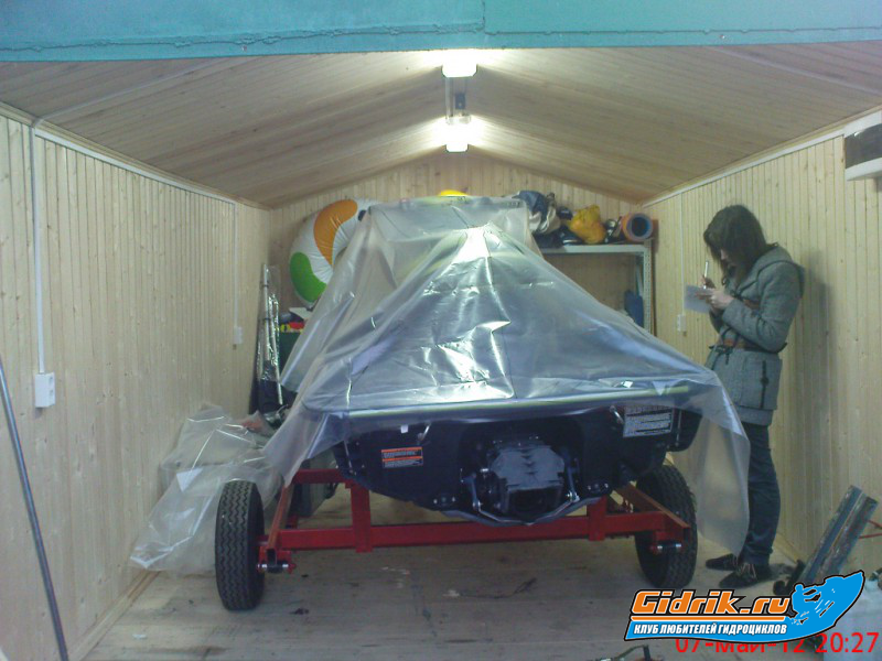

СообщениеДобавлено: 08 май 2012, 11:19
И того гидрик на телеге, развесовка вообще подарок!
Установленно подкатное колесо.
Пока делать было нечего решили замутить чехол, сняли выкройки :)
Гидрик как и положенно теперь в своем домике. Пока пытался поднять гидрик искал людей на помощь - выяснил все люди пидарасы, устал просить.... В тоге используя ум дрель и лебедки положил его на телегу в одиночку.
