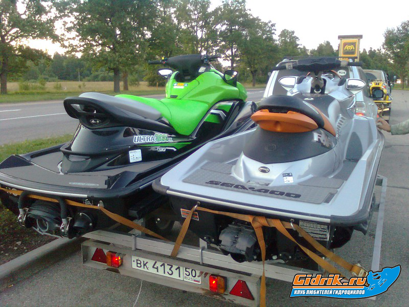

у меня задача повеселее, каву 300 + rxp260 на один прицеп погрузить :D
напоминаю кава 450 кг, rxp 380 кг. + бензин, палатки, стулья, костюмы...
А также решили укрыть технику крышкой 8)
на все про все, 40 дней :shock:
кто нибудь листовым алюминием может помочь?

за базу взят двух осный прицеп с тормозом на одну ось и грузоподъемностью 1000 кг.
Алюминий в листах 2мм рефленку на стены 35 м. кв., 4мм на пол, просто раньше не покупал по ценам не ориентируюсь...
Из допов электро лебедку от квадрика хочу поставить, освещение замутить.
Бумаю бюджет: телега + 50 000 т.р.+ человека часы...
