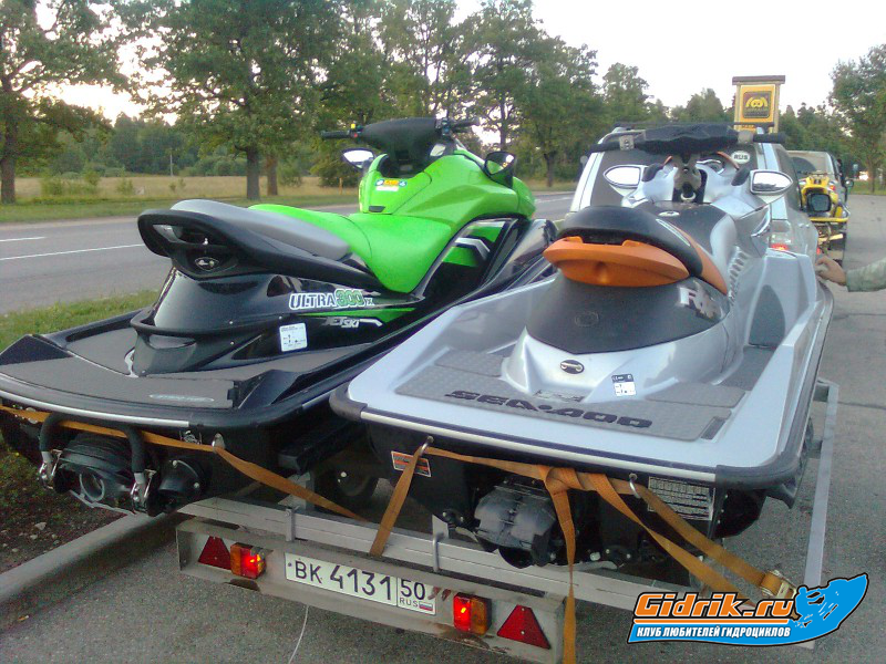

у меня задача повеселее, каву 300 + rxp260 на один прицеп погрузить :D
напоминаю кава 450 кг, rxp 380 кг. + бензин, палатки, стулья, костюмы...
А также решили укрыть технику крышкой 8)
на все про все, 40 дней :shock:
кто нибудь листовым алюминием может помочь?
Фото0217.jpg [ 2.09 МБ | 7231 просмотр ]
