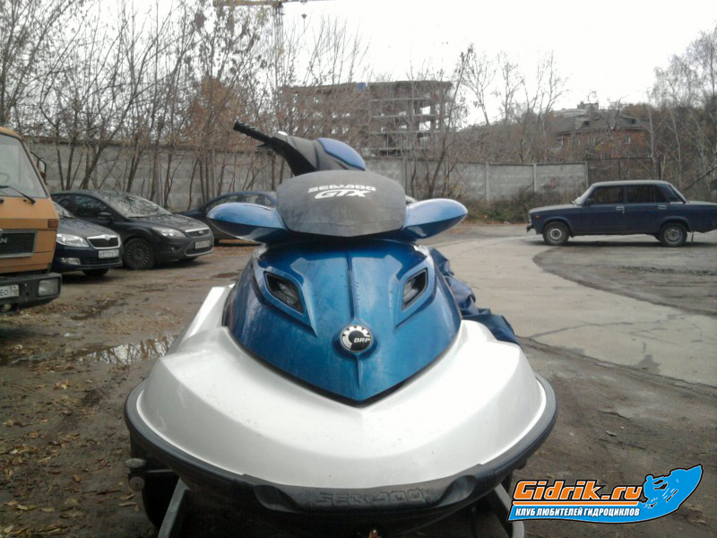

вот она, рыба моей мечты:))
свершилось, взял BRP Sea-Doo GTX 4-TEC 2008 г. пробег 61 м/ч.
теперь бы, весны дождаться;))
гидрик.jpg [ 2.19 МБ | 14879 просмотров ]

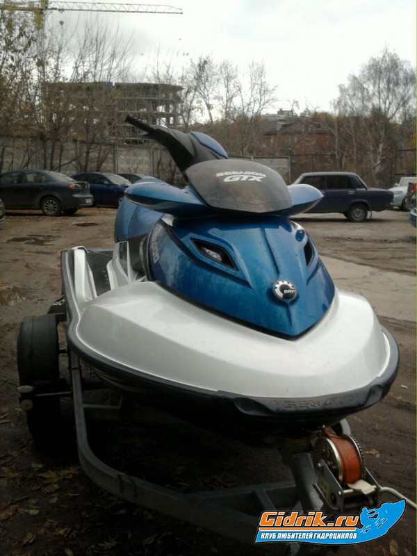

СообщениеДобавлено: 21 ноя 2011, 01:48
Зарегистрирован: 05 окт 2011, 09:35
Сообщения: 27
Откуда: НиНо
гидрик1.jpg [ 1.65 МБ | 14846 просмотров ]
СообщениеДобавлено: 21 ноя 2011, 08:47
ПОЗДРАВЛЯЮ!!! красивый рыб! :) :good: :good: :good:
