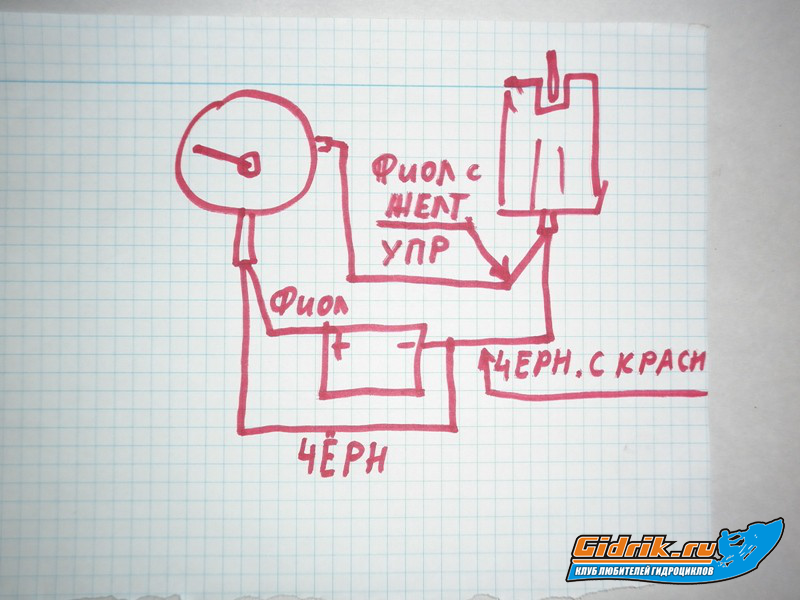

Сообщения: 472
Откуда: Астрахань
Ну завтра приду на работу, сниму спидак ,и подсоединю всё на столе а потом сфоткаю ,надеюсь всё будет понятно ........
СообщениеДобавлено: 01 июл 2011, 13:20
Сообщения: 472
Откуда: Астрахань
Некогда ......уезжаю......нарисовал на скоряк .....не поймёшь спрашивай %) когда подсоединишь дунь на колёсико тока без фанатизма ,ну там ..авторучку разбери чтоб трубочка получилась.... и колёсико полей водой предворительно чтоб лучше крутилось !!!

СообщениеДобавлено: 02 июл 2011, 15:58
Зарегистрирован: 12 июн 2011, 04:27
Сообщения: 63
Имя: Георгий
Техника: YAMAHA WB 800
Откуда: Москоу СИТИ СВАО Алтуфьево
Александр Владимирович
ОГО! КРУТЬ ! Спасибо .
