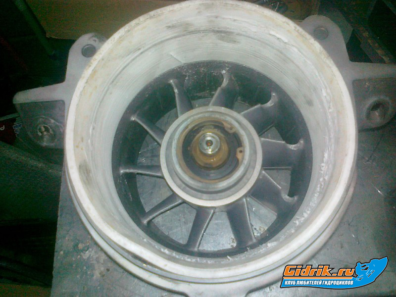

А вот какие последствия бывают от наших "чистых" водоемов
Что то фотки не вставляются :(
А , бля размер требует уменьшить...
СообщениеДобавлено: 25 май 2011, 10:15
Зарегистрирован: 20 май 2011, 17:45
Сообщения: 8
Откуда: Ростов на Дону
вот
11Изображение 032.jpg [ 1.67 МБ | 5064 просмотра ]
Могу сломать любую технику, если что - обращайтесь:-)
СообщениеДобавлено: 25 май 2011, 10:17
Сообщения: 8
и вот
11Изображение 033.jpg [ 1.47 МБ | 5058 просмотров ]
11Изображение 033.jpg [ 1.47 МБ | 5054 просмотра ]
11Изображение 033.jpg [ 1.47 МБ | 5062 просмотра ]
СообщениеДобавлено: 25 май 2011, 10:19
Сообщения: 8
Херассе... то ни одной, то три фотки, админы поправте плиз...
СообщениеДобавлено: 25 май 2011, 22:52
Зарегистрирован: 29 апр 2011, 20:12
Сообщения: 21
Откуда: Смоленск
все оказалось очень просто- камень поймал. В итоге кольцо-2100р. Замена 6600р. винт не повредил. Сегодня попробовал покататься в Пирогово-гидрик опять как новый :Yahoo!:
