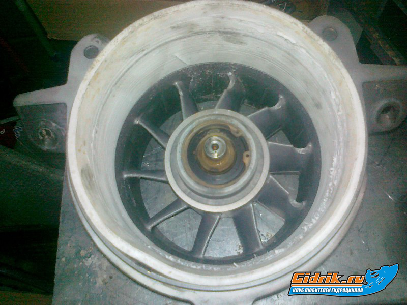

Игорян";p="19954 писал(а):
А винт если загнуло, можно ли разогнуть? Или только замена?
раз на раз не приходится
если повреждения несильные - можно подправить
если не трудно,после того как снимут водомет, сделай фотки и выложи здесь на форуме

Сам не знаю что словил. Ничего не предвещало беды. Первый день на новом гидрике-пылинки сдувал. Наши сраные водоемы непредсказуемы. Всегда лотерея. Записался во вторник к дилеру-приговор сообщу

Если вдруг при катании Вы почувствовали вибрацию(кивитацию) гидрика и посторонний звук, то 99%, что какой-то предмет застрял между винтом и кольцом. Тут же гасите двигатель, поднимите гидрик на прицеп и осмотрите дно снизу, сняв защитную решетку(сзади гидроцикла Вы ничего не увидите)

[quote="Игорян"]Сам не знаю что словил[/quote]
А сам снизу не заглядывал,или с фонариком в водомёт заглянуть.
Но то ,что словил,это точно.Удачи и скорейшего исцеления техники малыми потерями.

А вот какие последствия бывают от наших "чистых" водоемов
Что то фотки не вставляются :(
А , бля размер требует уменьшить...
СообщениеДобавлено: 25 май 2011, 10:15
Зарегистрирован: 20 май 2011, 17:45
Сообщения: 8
Откуда: Ростов на Дону
вот

все оказалось очень просто- камень поймал. В итоге кольцо-2100р. Замена 6600р. винт не повредил. Сегодня попробовал покататься в Пирогово-гидрик опять как новый :Yahoo!:
