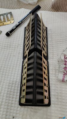

Нижний лепестковый клапан с новыми Лопатками сразу видно разница. Не ужто из-за того что так было двигатель не развивал обороты.

Всем привет. настал очередной сезон вчера выкатил гидрик на воду завел поехал но более 5800 не поднимаются обороты. хотя кажется все нормально .за зиму поменял лепестки и перепрошил у дилера ключи до этого не поднимались обороты выше 5300.
