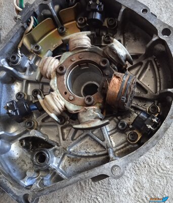

Здравствуйте, хл 1200 1998г. Не заводится нет искры. С комутатора на катушки плюс не идёт. Куда копать? Кнопки старт стоп проверил.

Из за магнеты может быть? прозвонил провода сопротивление на одном меньше чем в мануале,на втором вообще нет.

перелопатил кучу форумов, где то пишут про Магнето, что из-за этого может быть. Били бы запчасти под руками, поменял бы уже давно. А так как надо заказывать хотелось бы наверняка. С другой стороны Магнето это просто генератор и не должен влиять на искру если только с нее не идёт какой-нибудь сигнал на коммутатор. Поделитесь опытом подобной ситуации на любых моделях гидриков.

На статоре 3 провода. Должно быть 2 показания. Если 2х нет значит мертвяк.
GP1200
Black/Red (B/R) - Brown (Br)
172.0 - 258.0 Q at 20°C (68°F)
Black/Red (B/R) - Blue (L)
656.0 - 984.0 0 at 20°C (68°F)

Звонил, b/r -br 150
Br-l ничего
На искру влияет?

Да ее не будет. Можете смело снимать менять.видел перемоткой занимаются их.

Статору пизнец
IMG_20230813_144652.jpg [ 934.17 КБ | 5154 просмотра ]

Поменял, искра появилась!
