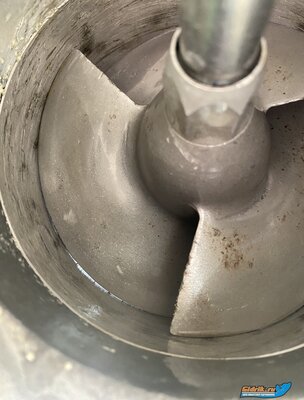

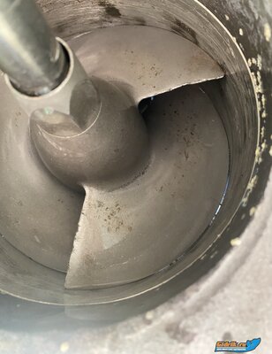

Всем здравствуйте, купил гидроцикл Yamaha XL700 2003г -это мой первый гидроцикл.
Проблема в следующем: медленно выходит на глиссер , нету резкого толчка водомета и не развивает максимальную скорость - 57км/час максимум.
Компрессия 12
Зазоры по импеллеру 0.35 щуп местами не залазит
Свечи новые , заводится- только до кнопки
Карбюраторы отрегулировал по мануалу верх, низ накрутил побольше по 1.5 оборота
До этого их снял промыл , но внутрь залезть не смог , потому что грани на болтах уже сорваны -даже если поставить Рем комплект
Подскажите что ещё может быть?)

Комментарий к файлу: На фото кажется что большой зазор , на самом деле там 0.35 щуп. Это так отсвечивает. Я не могу понять какой это винт))

СообщениеДобавлено: 22 июл 2023, 10:14
Сообщения: 2628
Оригинальный ямаховский винт, не в очень хорошем состояние, со сдедами кавитации!
А вот от какой модели по мощности хз.
Выньте его, где то должны быть циферки!

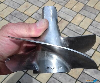

Сообщения: 2628
Пробуй, где то здесь смотреть
20230722_130801-1.jpg [ 517.83 КБ | 6189 просмотров ]
