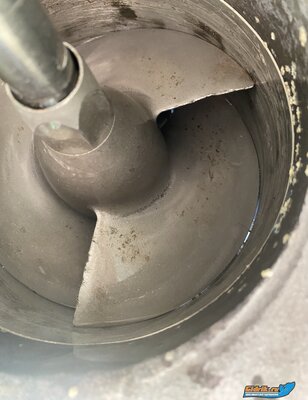

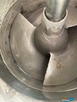

Комментарий к файлу: На фото кажется что большой зазор , на самом деле там 0.35 щуп. Это так отсвечивает. Я не могу понять какой это винт))

СообщениеДобавлено: 22 июл 2023, 10:14
Сообщения: 2628
Оригинальный ямаховский винт, не в очень хорошем состояние, со сдедами кавитации!
А вот от какой модели по мощности хз.
Выньте его, где то должны быть циферки!

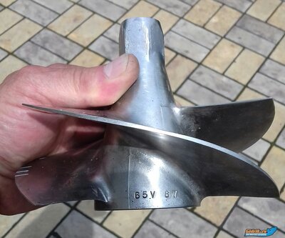

СообщениеДобавлено: 22 июл 2023, 13:13
Сообщения: 2628
Пробуй, где то здесь смотреть
20230722_130801-1.jpg [ 517.83 КБ | 6201 просмотр ]
