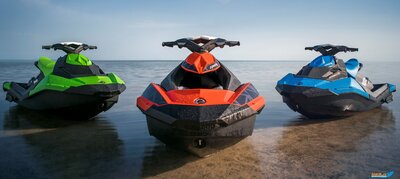

Купил новый BRP Spark.
Поехал в ГИМС оформляться.
Требуют что бы в договоре был указан номер двигателя, + необходимо это номер сверить на месте.
Все облазили. Нет.
Понятно что он есть и находится далеко и надо всю ракушку вскрывать!
Есть ли способ иной?
Кто что знает - подскажите!
Может у кого то есть фото этого номера - скиньте хоть посмотреть.
Заранее благодарю.

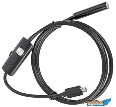

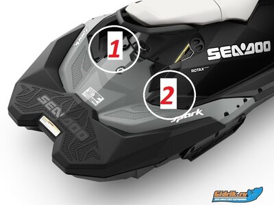

Сегодня у знакомого взял камеру 0,5м гибкую и попробую добраться до этого места.
Смотреть в местах 1 или 2 ?
2fc28bc6d5ee941420dc8cfcd73ceb24 — копия.jpeg [ 80.59 КБ | 10116 просмотров ]
 Заголовок сообщения: Re: ГИМС и номер двигателя!?
СообщениеДобавлено: 24 май 2023, 05:18
Я же скинул вам ссылку на видео. 1 там он.

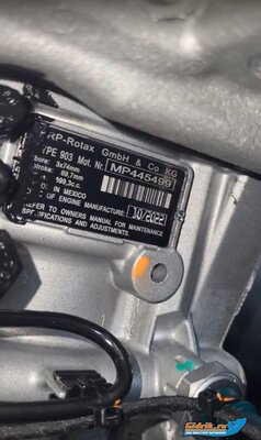

Все нашел.
Под выпускным коллектором слева "походу" получается.
Эндоскоп взял. Сегодня будем "лупить" глазами.
36263.970.jpg [ 65.5 КБ | 10112 просмотров ]

И эндоскоп не понадобился!
Просто берешь телефон, включаешь вспушку и заводишь руку максимально вправо под выпускной коллектор. Готово.
36263.970.jpg [ 132.56 КБ | 9908 просмотров ]
