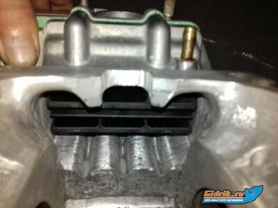

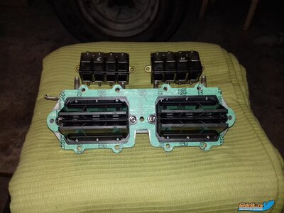

Vf-2 на картинках.
Впускной тракт, портирован! :ugeek:
Vf-3 если, - дорогой, безтолковый понт, но об этом умалчивают!!! :)
IMG-20210630-WA0005.jpeg [ 452.66 КБ | 10552 просмотра ]
IMG-20210630-WA0007.jpeg [ 52.76 КБ | 10552 просмотра ]

привет Толик.нет не понт,реально поднимает.по поводу окон,конечно ямаха в стоке -заплакать можно.не совпадение в принципе везде.такое впечатление,что на заводе специально душили.))
